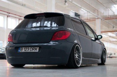

Ja Felgenwahl ist aufjeden Fall begrenzt mit 4x108
Hier noch ein Kollege aus Rumänien mit 18x8,5 et 15
![image.jpg (113.29 KiB) 2181 mal betrachtet image.jpg](./download/file.php?id=8127&t=1&sid=22f24596cbe8ccf43667ab1748a7bf7b)
Mannie
- Kanaldeckelumfahrer
- Beiträge: 126
- Registriert: Fr 05.12.14 00:08
- Postleitzahl: 9000
- Land: Schweiz
von Mannie » Sa 07.02.15 22:36
18x9,5 sry

vorn auch 9,5?
Pampersbomber rocken! (:
bomber
- Politessen-Verehrer
- Beiträge: 1304
- Registriert: Do 29.07.04 21:08
- Postleitzahl: 01558
- Wohnort: Großenhain (Sachsen)
von bomber » So 08.02.15 20:05
auf jeder hat er zwei unterschiedliche maße, weil hinten mehr Felgenbett zu sehen ist,
entweder breiter oder ande ET, aber trotzdem fettes auto mit rieger satz und clean.
