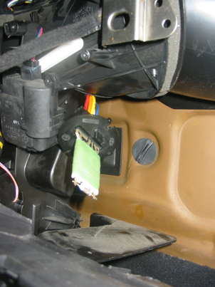

Meistens ist der Stecker vom Vorwiderstand verschmort. Peugeot bietet Reparaturkabelsatz für ca. 65 € an. In einem französichen Forum für 307 gibt es einen guten Tipp.
An dem Stecker kommen vier Kabel mit unterschiedlichem Querschnitt an. Wenn man die ersten beiden (dicksten) gut einen cm abisoliert und dann zusammen lötet, funktioniert das Gebläse wieder. Hab ich so gemacht und hat funktioniert.
Den Vorwiderstand findest du mit dem Kopf im Beifahrerfussraum bei geöffneter Umluftklappe im Luftkanal.
Den Steck abziehen, dann mit Draht verdüddeln und diesen nach oben schieben. Dazu vorher den kleinen Monitor vom Boardcomputer ausklipsen und weg nehmen. Nun mit dem Draht den Stecker noch oben aus dem Armaturenbrett ziehen. Jetzt kannst du ihn begutachten und ggf. löten.

- img9214e.jpg (43.65 KiB) 12131 mal betrachtet
hier gelötet

Vorwiderstand sitzt im Luftkanal Beifahrerseite. Mit dem Kopf auf dem Rücken liegen in den Fussraum Beifahrerseite begeben, Umluftklappe öffenen, dann siehst du den Widerstand incl Stecker.
