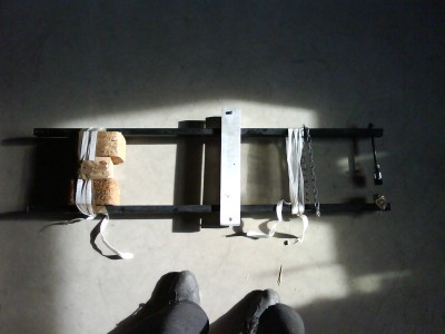

nur die schaftdichtungen waren schon richtig fies zu mir, erstnal waren die federteller festgebacken frei nach dem moto ''sei eins mit dem ventil'' da muste ich nachhelfen einfach mal mit dem hammer drauf natürlich im gespannten zustand,die dichtungen konntest du nicht einfach ziehen weil sie einem einfach zerbröeselt sind da hab ich den blech mantel seitlich mit nem angefeilten schraubendreher aufgestemmt (heikle angelegenheit), ging zwar gang gut muss ich aber nicht jeden tag haben. Ich glaube mit nem gekauften ventilfederspanner hätte ich schlechte karten gehabt den so stabil sehen die nicht aus, meiner war massiv und hat sich trozdem gebogen, bis ich halt den hammer zu hilfe nahm das mistding war alerdings nichts für frauenhände, bei einem stolzen gewicht vo 25-30 kg, massiv eben. :D ich musste mir noch was zum abstützen basteln. :) nein bin keine frau war aber allein. habs mit schraubzwinge probiert = keine chance, :traurig: mit ner nuss draufkloppen = vergiss es bringt nix :heul:
2 vierkantrohre aus stahl so 1.50 lang ein wenig holz als abstandhalter und diverse kleinteile selbst eine alte ZK schraube hat nen platzbekommen und sihe da jetzt hat das ventil keine chance mehr. :D
mein ventilfederspanner man beachte die größe

na das ding kannst dir ja patentieren lassen :D
man kanns halt echt übertreiben *g*

freeeak hat geschrieben:na das ding kannst dir ja patentieren lassen :D
jüten abend allerseits,
Ich habe doch nicht übertrieben :D
ich nene es kosten sparen, habe nur das verwendet was gerade in der nähe war :) (bzw. im Firmengelände, wegen den holzklötzen)
mein erster versuch war eine mini ausführung eines federspanners für fahrwerksfedern bin dabei aber gescheitert weil der spaß so fest gebacken war, ne schraubzwinge hats irwie auch nicht gebracht.
naja zum patent wird es das ''DING'' nicht bringen, nur wenn es in serie gehen würde, allerdings haben wir nicht soviel müll in der Firma um mehrere zu basteln :D
Sagen wir einfach mal ich habe mich Künstlerich verwirklicht :idea: und das ''DING'' hat bestens funktioniert und war kostenlos was will man mehr.
