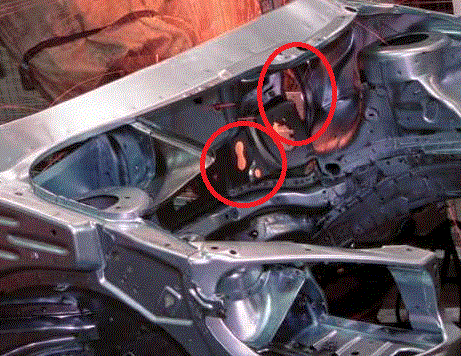

Beitrag von --(Dops)-- » Sa 11.06.11 10:20
Ja meine des Radio.
Wo lege ich des stromkabel lang? Vom Motorteil in den Innenraum. Muss auch mal Schaum wie ich des klanglich im cc hinbekomm.

Beitrag von soldier1 » Sa 11.06.11 13:11
Stromkabel für die Endstufe solltest du dir einen Blindstopfen an der Motorwand (Motoraum Auf höhe A Saüle suchen) am besten gleich auf der Fahrerseite da das Kabel beim Fahrereinstieg weiterlaufen sollte, unter der Verkleidung.
