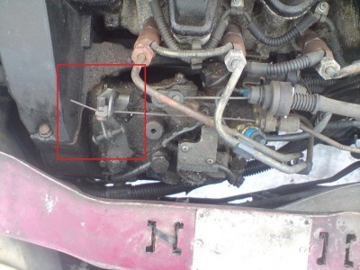

Hi,
und zwar sitzt auf meiner Einspritzpumpe folgende Mimik:
Dazu wollte ich mal fragen, wofür die gut ist und wie man die einstellt. Bei mir ist die immer in dieser Position, ob warm oder kalt.
Vielleicht sollt ich dazu sagen: Es handelt sich um nen 1.5 Diesel TUD5 40kW/54PS Bj. 2/95. Ich meine, es ist nicht die Bosch Pumpe.
Ganz vielen Dank
Uwe
LG Uwe

Das ist der Seilzug für die Kaltstartvorrichtung.
Wenn Du dem Zug folgst,kommst Du an ein Gehäuse,dort ist das Wachselement verbaut.
Dies ist oft defekt,darum hast Du wohl auch keinen erhöhten Leerlauf bei kaltem Motor.
Oder es zieht Permanent am Hebel,dann hast Du immer einen zu hohen Leerlauf.

Aha. Dankeschön.
Na dann guck ich mal an meinem alten Motor, ob das da problemlos abzubekommen ist. Und wenn ja, tausch ich das mal.

Hi,
im Zuge der Luftbasenimdieselbeseitigungsaktion hab ich jetzt den Block getauscht, aus dem dieser Zug kommt.
Den Hebel habe ich so eingestellt, daß er bei kaltem Motor in der Position wie auf dem Bild steht.
Leider scheint die Drehzahl bei kaltem Motor noch zu niedrig, bei warmem aber zu stimmen. Der Hebel läßt bei warmem Motor
auch nur ca. 1/4 des Weges nach.
Wird diese Mimik so eingestellt, daß der Hebel bei warmem Motor entlastet ist, also umgekehrt, wie ich es gemacht habe?
Vielen Dank und Grüße
Uwe

Bei warmen Motor entlastet, bei kaltem Motor gezogen.
