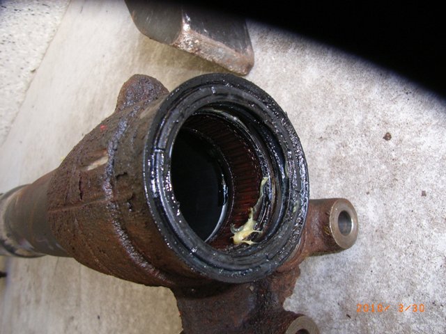

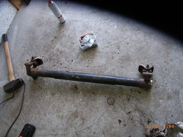

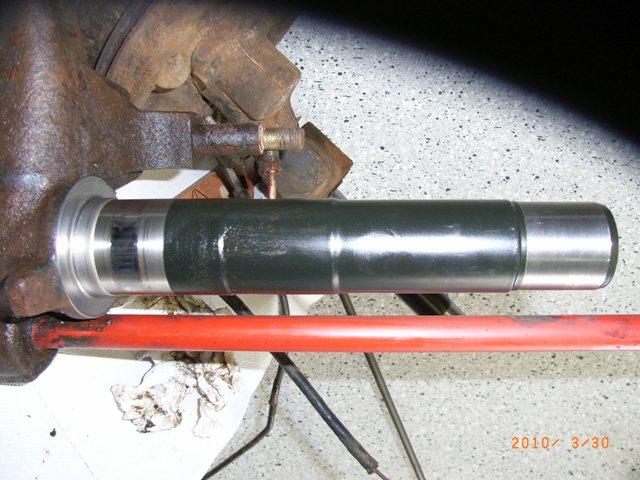

Das erste sitzt vorn
Das andere kurz vor dem Ende der Verjüngung.
Und der Bolzen:
