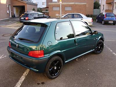

Hallo Leute,
Überlege mir einen Peugeot 106 Sport Bj.1999 zuzulegen, ist dieser Serienmäßig tiefergelegt?
Vielen Dank schonmal !

von Oxas » Mo 04.01.10 06:28
Nein! Schaut nur wegen den Radläufen so aus.

von e5436363 » Mo 04.01.10 20:01
Sieht auch mit Radläufe aus wie ein Offroader...
Ist nix tiefer...

von Daniz207RC » Mo 04.01.10 21:41
e5436363 hat geschrieben:Sieht auch mit Radläufe aus wie ein Offroader...
Ist nix tiefer...
haha, ja meiner im Moment mit den 13" Winterreifen auch... zum Heulen.... freu mich schon wieder auf Sommer und 15"!

von e5436363 » Di 05.01.10 04:33
Daniz106 hat geschrieben:e5436363 hat geschrieben:Sieht auch mit Radläufe aus wie ein Offroader...
Ist nix tiefer...
Hmmm
das 13" Rad hat aber den gleichen Radumfang bzw. Durchmesser wie das 15" Rad...
--->beide Räder stehen deshalb gleich im Radkasten

von Daniz207RC » Di 05.01.10 08:23
e5436363 hat geschrieben:Daniz106 hat geschrieben:e5436363 hat geschrieben:Sieht auch mit Radläufe aus wie ein Offroader...
Die Radkästen sind mit den 195er auf 15 Zoll aber mehr ausgefüllt. Also zwischen Oberkante Reifen und Kotflügel ist nicht so viel Luft, was meiner Meinung nach auf jeden Fall besser aussieht und durch die Breite stehen die Räder weiter aussen. Das er so hoch überm Boden schwebt sieht dann nicht mehr so affig aus wie jetzt mit 155ern auf 13 Zoll. Ausserdem sind meine 13 Zöller mit 155/70 dann ja insgesamt 47,02 Zentimeter (13 * 2,54cm + 14cm) im Durchmesser und meine 15 Zöller mit 195/50 insgesamt 48,1 Zentimeter (15 * 2,54cm + 10cm), oder vertu ich mich da jetzt? Weil dann hätten meine Sommerreifen ja nen anderen Umfang und nen anderen Durchmesser (siehe Rechnung).

von Chris306 » Di 05.01.10 11:59
Ja, du vertust dich ein wenig, generell liegst du aber richtig. Deine Sommerräder sind etwas größer als die Winterräder, liegen aber noch in der Toleranz.
Meine Rechnung sieht so aus:
155/70 R 13:
13 x 2,54 + 2 (15,5*0,7) = 54,7 cm
195/50 R15:
15 x 2,54 + 2 (19,5 * 0,5) = 57,6 cm
Sind im Durchmesser also ca. 3cm Differenz, was eine Tachoabweichung von ziemlich genau 5% ergibt. Deine Sommerräder sind somit den Kotis um ~1,5cm näher als deine Winterpneus.

von Oxas » Di 05.01.10 12:53
Da kommen aber wenn überhaupt 195/45 R15 rein und wenns nach was aussehen soll solltest du mindestens bissl tieferlegen oder gleich nen Fahrwerk einbauen.
Der 106 hat selbst mit den Radläufen die etwa 1cm Tieferlegung vorkaukeln fast 10cm Luft im Radkasten, und an der HA hat ein Sport, S16, GTI auch mehr Luft wie ein Modell ohne die Radläufe, weil die ja runde Radläufe haben und nicht den abgeflachten standard Radkasten.
Mfg Oxas

von Daniz207RC » Di 05.01.10 14:00
Oxas hat geschrieben:Da kommen aber wenn überhaupt 195/45 R15 rein und wenns nach was aussehen soll solltest du mindestens bissl tieferlegen oder gleich nen Fahrwerk einbauen.
Mfg Oxas
Wieso denn 195/45 R15? Bei mir sinds defintiv 195/50 R15 + Spurverbreiterung hinten. So stehts im Schein...

von Oxas » Di 05.01.10 14:15
Daniz106 hat geschrieben:Oxas hat geschrieben:Da kommen aber wenn überhaupt 195/45 R15 rein und wenns nach was aussehen soll solltest du mindestens bissl tieferlegen oder gleich nen Fahrwerk einbauen.
Mfg Oxas
Naja die 195/50er sind halt billiger und im Abrollumfang viel grösser als die vorgesehene Bereifung, kommt halt der Tachoungenauigkeit entgegen! Aber der 50er ist schwerer und hat mehr Querschnitt! Du hättest auch die 195/45 eintragen lassen können und wärst näher am originalen Abrollumfang dran!
