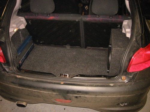

Aus diesen 13er baby Lautsprechern kann kein Bass rauskommen. Wobei hinten sowieso keine Lautsprecher zu suchen haben.
Ich würde dir empfehlen zu erst mal deine Türen zu dämmen. Allein das macht schon sehr viel aus. Der unterschied ist echt unglaublich.
Es gibt genug möglichkeiten um hinten platzsparend nen Subwoofer mit ner Endstufe zu verbauen.
wenn dir der Aufwand zu groß ist, kannst ja auch einfach ne kleine Subwooferkiste nehmen.
Sowas z.b. sollte vollkommen reichen.
