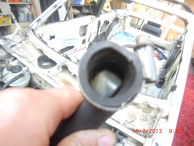

ich brauche den Schlauch (1,6 cti bj 87) der vom Luftfilergehäuse (unten,) zum Abgaskrümmer (luftzuführung verteiler) geht..
in meinem ist ein Kleiner Kunstoffzylinder der so wie es scheint den Schlauch verschließt ,ist das richtig? :gruebel:

ich hab mal in den handbüchern gekramt, denn meiner erinnerung nach war das einfach nur ein ganz normaler schlauch zwischen dem bogen und dem puls-air-gerät.
im entsprechenden werkshandbuch ist auch einfach nur "luftschlauch" vermerkt und ein ebensolcher ohne irgendwelche anbauteile abgebildet. die ventile zur steuerung der luftansaugung sitzen in der metalldose namens puls-air-gerät.
mach doch mal ein foto von dem plastikteil.

Habe mal ein Foto gemacht ,so eine Art Zylinder ist darin , der aber eher den Schlauch verschließt..?
Kat ist 91 schon nachgerüstet worden ,oder ist deshalb der L-schlauch so?
Den 1.6 CTI wollte ich neu aufbauen ,in 4 Jahren ist er H-Kennzeichen fähig...
Beiträge: 16165
Re: Luftschlauch zum Krümmer
Beitrag von Kris » Fr 19.07.13 10:27
dann ist das korrekt - bei umrüstung auf nen kat wird der luftschlauch 100% verschlossen. sonst funktioniert keine lambdaregelung.
ich hab seinerzeit beim umrüsten auf kat das ganze puls-air-gerümpel immer abgebaut und die öffnungen am krümmer direkt verschlossen (bzw. auf nen krümmer ohne puls-air umgebaut wenn ich eh an die technik musste).
