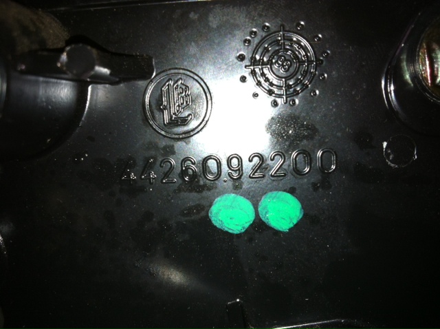

ich suche dringend die Verriegelungsmechanikplatte für das Verdeck - habe wohl die Welle durchgedreht und kann die Verdeckklappe jetzt nicht mehr verriegeln (auch nicht mechanisch - die Schraube im Kofferraum dreht sich durch).
Mein 306er Cabrio ist EZ 02/2002, die Teilenummer müsste die 4426092200 sein.
Verbaute Verriegelungs- oder Mechanikplatte in der Frontansicht
Nachaufnahme der (Teile-?)Nummer auf der Platte
Falls jemand helfen kann bitte Nachricht per PN. Hoffe auf eine bezahlbare Lösung bevor der Sommer wieder vorbei ist... :traurig:
