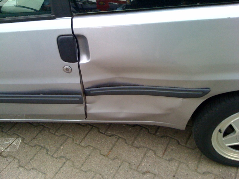

Hallo, erstmal vorab mir ist jemand auf dem Parkplatz reingefahren und jetzt habe ich eine Beule im hinteren Bereich (Kotflügel)
ich hätte die beule so gut wie es geht ausgebeult und dann gespachtelt.
aber dann bin ich auf ein ersatzteil gestoßen, was ein paar fragen aufwirft:
man kann den hinteren kotflügel als ersatzteil kaufen.
http://www.parts2go.de/Karosserie/Karos ... 85558.html
nun zu meinen fragen:
-Wie soll man den denn austauschen?
-hat es jemand schon gemacht??
-wie würdet ihr an die sache rangehen
beule

Die Seitenwand zu tauschen ist sicher grösserer Aufwand als ausbeulen. Ich würde mich da nicht rantrauen, hinterher stimmen nach all der Arbeit die Spaltmaße nicht usw.

hallo..
selbst ausbeulen bekommst du nie hin....
hatte was ähnliches an der selben stelle....selbst ausbeulen geht nur einigermaßen
am blechteilen ohne große biegekanten....
du hast die b-säule und unten die abschlusskante....versuchs mal beim
beulendoktor oder einer werkstatt (freie werkstatt, oder auf karroserie spezialisiert)...
wenns hinterher gut aussehen soll kommst da nicht drumherum...
gruß chris

hallo,
ich würde behaupten, das teil ist zum einschweißen.
gruß, tom

Beitrag von dude-tru » Di 27.07.10 16:26
um das blechteil zu ersetzen musst du an vorgegebenen (diese bekommt man beim hersteller) stellen das blech raustrennen und mit vorgegebener schweiß technik wieder einschweißen anschließend musst du die schweißstellen abschleifen und neu verzinnen
anstelle dessen würde ich dir zum beulendoktors raten. bischen die beule rausziehen etwas spchtelmasse frischen lack und fertig... ist günstiger und geht schneller

Beitrag von Walternative » Mi 28.07.10 09:29
würde ich auch so machen....beulendoc und spachtel....ist billiger.....
