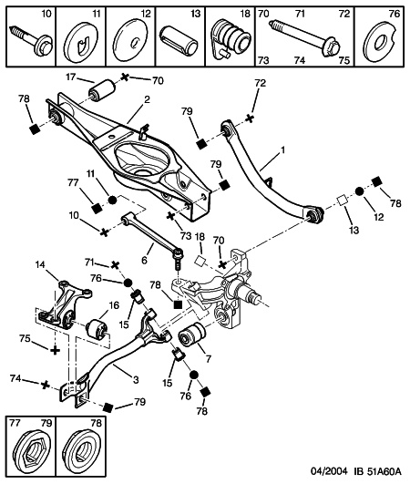

Ich habe vorhin mit meinem Vater auf der Hebebühne mir das angeschaut.
Er hat sich einen Schraubenzieher genommen und hat an verschiedene Gummilager
gehorcht.
Er hat das Geräusch bei den Lagern von Teil Nr. 3 gehört. Sprich die beiden Lager Nr. 15.
Die beiden Lager sitzen direkt übereinander.
Ich habe diese mit Silicon Öl ordentlich eingesprüht.
Müsste es sofort weg sein oder dauert das einen Moment?

Ich tippe stark auf das Bauteil mit der Nummer 6, die Stabistange. Das obere Lager von beiden mit der Schraube zum durchstecken wird gern mal fest und knarzt, was man bis oben rein hört.
Wir hatten das Problem damals auch und haben ewig gesucht, jedes Lager untersucht. Erst auf der Hebebühne durch bewegen der Achse auf dieser Seite kamen wir drauf.
Versuch das mal.
Grüße.

jopp, die Nummer 6 is n guter Tipp :daumenhoch:
ich hab auch die beiden Lager von dem Bügel getauscht, der is aba auf dem Bild net zu sehn :cool:
lässt sich übrigens gut machen, wenn Du gerade die Federn wechselt :floet:

ich hab jetzt die drei Lager von Nr. 3 und das am Rad sitzene Lager von Nr. 1 gefettet. Und ich bin der Meinung, das es jetzt nur noch von rechts kommt. Sprich, links ist weg.
Aber 100% sicher, bin ich noch nicht. Bin nur leider noch nicht weiter dazu gekommen.
