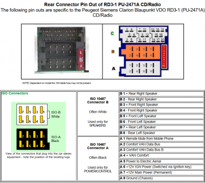

Der pin steckt im "ISO-A 2" noch im Stecker aber ohne farbe, so denk ich mir, Ja sollte wohl so sein aber wollte auf nummer sicher gehen :)
Fahrzeug-Identifizierungsnummer (FIN/VIN): VF38C3FZA81617556
Habe noch die übersicht gefunden:

ich meine den blauen stecker. der bei "c" ganz rechts rein kommt.
allerdings hat der stecker auf deinem bild nur 7 pins :gruebel:

Ja der 8 Pin hängt auch schon hinten raus. Das wird auch die stelle sein wo das Kabel fehlt. Aber erklärt leider dann überhaupt nicht warum die beiden Geräte für den Wechsler nicht angehen :gruebel: Den Stecker würde ich ja so oder so liegen lassen.

Hab mal den raushängenden Pin genau angeschaut, den hat wer da einfach reingesteckt, ist größer und gehört sicher in den Schwarzen Stecker.
Screenshot 2025-08-26 202058.png (153.92 KiB) 10796 mal betrachtet
Pin 17 vom Multifunktionsdisplay und Pin 2 Iso-A block sind gleich, da weiß ich jetzt nicht ob die beiden eine verbindung haben oder beide in ein Steuergerät gehen und ich diese dann nicht auf durchgang prüfen kann. Hätte jemand den Kabelplan da ?
