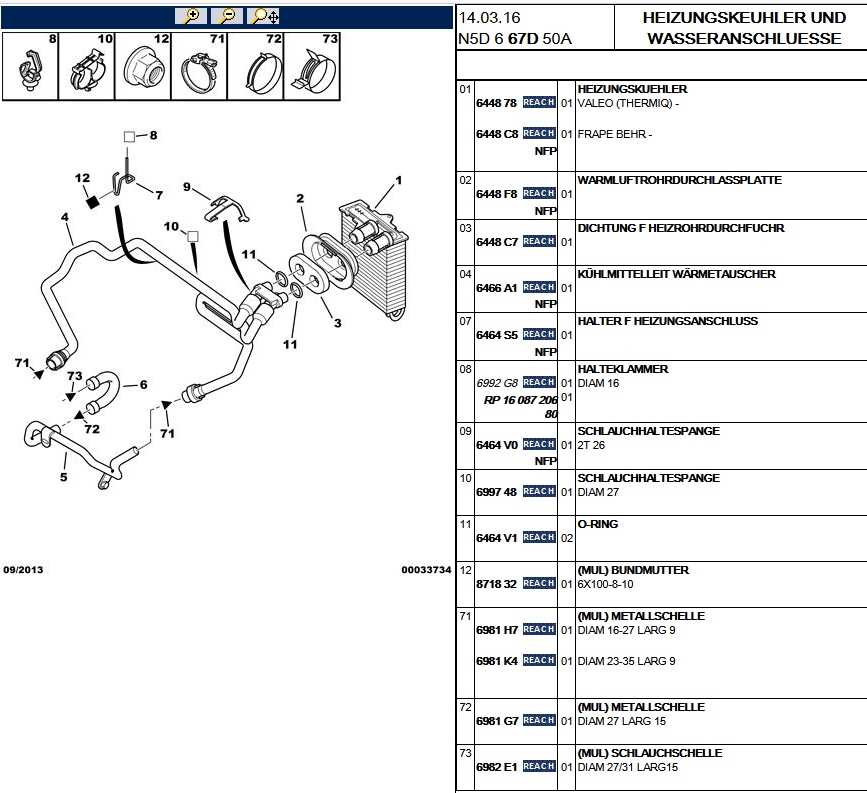

Musste bei meinem Cab den Wärmetauscher Heizung wechseln, anscheinend hat jetzt auch noch der Schlauch der zum Wärmetauscher führt seinen Geist aufgeben.
Bräuchte mal die Teilenr vom Schlauch und auch von den O-Ringen die im Wärmetauscher sitzen

Danke für den Tipp,nicht schlecht der Link. Habe komplett Peugeot durchgeschaut. Ist leider auch nicht das 100% passende dabei, aber zumindest eine weitere Teilenr. für einen ähnlichen Schlauch habe ich gefunden. Hatte jetzt schon den Schlauch für den 1,6er mit 89PS bestellt, einige Händler listen dafür auch Kombi und Limo mit 98 PS, mal gucken.
Das Bild vom Obelix passt leider auch nicht genau auf meinen Wagen, werde wohl wieder irgendetwas zusammenbasteln müssen. War beim großen Schlauch zum Kühler ja auch schon so

mn4600 hat geschrieben:
So 25.08.24 17:31
Hmmm.... Das wirft die SB zu Deiner Fgstnr. aus. Würde ja bedeuten, dass das ET-Programm nicht stimmt :dummguck:

Ja das liegt auch daran das die Skizzen manchmal abweichen bzw. nicht der Realität entsprechen. Die Teilenummer dazu dann dennoch stimmen. Aber es gibt auch Ausreißer wo das Teil dann falsch oder eine andere Bauform hat, trotz Filterung via Fahrzeug-Identifizierungsnummer (FIN/VIN).

Die Klammer Nr.9 sieht so aus als greift die um beide Anschlüsse vom Wärmetauscher und hält den Schlauch von hinten, ich habe nur eine Federspange zwischen den Schläuchen die am rechten Wärmetauscher Stutzen einrastet. Das ganze Gerödel bei 5 und 6 fehlt bei mir komplett, der rechte Schlauch geht bei mir einfach an die Rückseite vom Thermostat Gehäuse. Die Nr. Vom Wärmetauscher stimmt allerdings
Schon merkwürdig

Die Klammer Nr.9 sieht so aus als greift die um beide Anschlüsse vom Wärmetauscher und hält den Schlauch von hinten, ich habe nur eine Federspange zwischen den Schläuchen die am rechten Wärmetauscher Stutzen einrastet.Schon merkwürdig
Meistens hilft dabei die Bildersuche vom Gockel.
Nummer reintippen und ansehen. Die Zeichnungen im ET-Programm sind oft nicht wirklich detailgetreu.
Mit ein Grund, wieso ich versuche, bei solchen Bildern die ET-Nummernliste mit abzubilden.
