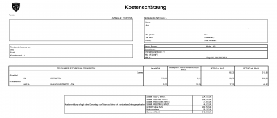

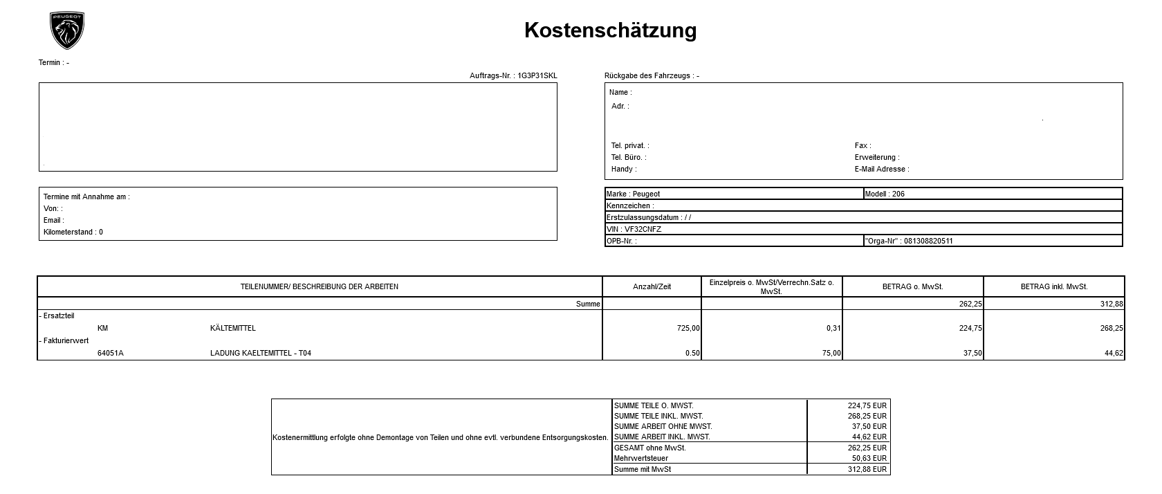

von Emma65 » Mo 23.05.22 18:48
206 hat, mit TU Motor, 725g Kältemittel drauf. Wenn Klimaanlage leer und dicht ist, kommt man mit 70 - 100 € im Leben nicht hin.
Fachwerkstätten nehmen pro Gramm Kältemittel = 0,31€ Netto
0,31€ x 725g = 224.75 € Netto Material
Zuletzt geändert von
Emma65 am Mo 23.05.22 20:41, insgesamt 2-mal geändert.
