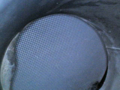

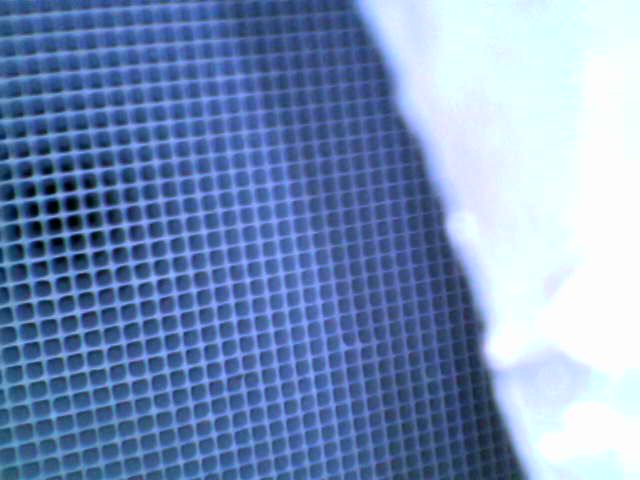

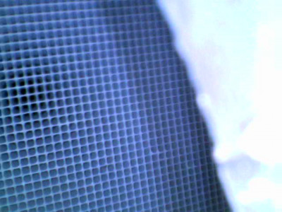

Hi,ich bin mit der DK noch nicht weitergekommen. Wie und welche Pinn soll ich messen? Strom ist nicht so meins
Es stand im Verdacht, dass der Kat zu ist und deshalb auch der Saugrohrdruck erhöht ist etc
Anbei Mal Fotos von oben und unten (via Endoskop).
Sieht für mich Jetzt relativ normal aus?
Das macht's noch komischer, warum Sonde nach Kat nur 0,1V zeigt....
