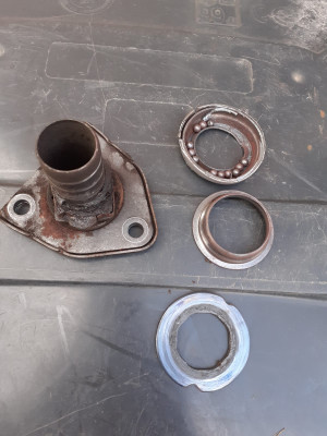

Beitrag von numufedert » Fr 19.03.21 14:50
Das Ausrücklager wurde zu warm und ist mit der Führungshülse verschmolzen. Ich mache mal demnächst Bilder

Ist das Ausrücklager noch frei drehbar oder hat es gefressen?

Beitrag von numufedert » Sa 20.03.21 07:23
Der Dateianhang IMG-20210320-WA0003.jpg existiert nicht mehr.
Drehbar? Eindeutig Nein :D
Der Kunststoffteil des Lagers ist auf der Führungshülse aufgeschmolzen.
