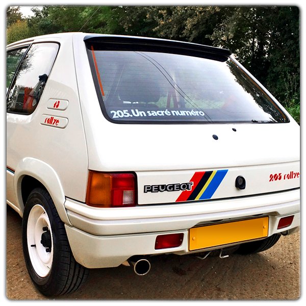

Baue gerade eine 205 Rallye 1,9 Replica basierend auf einem rostfreien deutschen 205 Automatik 1,9 von 1991 für eine große Reise in den Kaukasus neu auf. Klingt zwar dekadent, aber ich muß dafür eine Klimanlage nachrüsten (sonst fährt meine Frau nicht mit). Das Auto wird gerade zerlegt, deshalb ist jetzt die Gelegenheit.
Den passenden neuen schmaleren Nissen Wasserkühler hab ich, Kondensator, Kompressor, Trockner sind auch kein Problem, Normteile, aber wo bekomme ich die spezifischen Teile für die Anbindung an die Lüftung für den 205? Kann deswegen doch kein ganzes Auto aus Spanien importieren :gruebel: Habe auch keine genaue Vorstellung wie das im 205 gelöst ist und was ich benötige. Deshalb wäre mir erstmal auch mit Dokumentation geholfen. Danke im Voraus!
