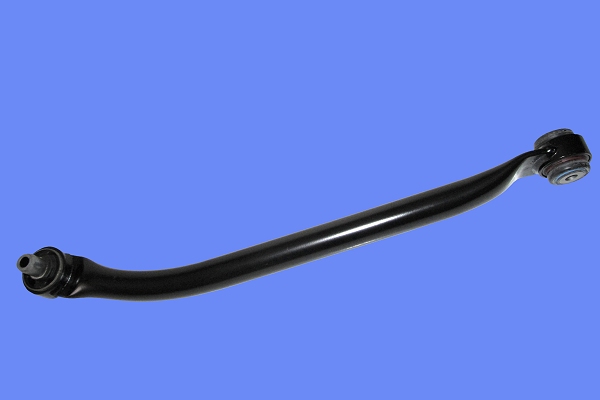

Habe ich in neu auf Lager:

Die meint er nicht. Denn die Zusatzstreben an den Achsschwingen haben nur SW und RC.

vielen Dank! Stimmt, ich meine keine Zusatzstreben, sondern Versteifungsstreben. Diese gibt es nur beim cc, damit das Cabrio es stabiler ist.

Kris hat geschrieben:
Fr 24.08.18 10:18
Yepp, ist bekannt:-) Allerdings kaufen die meisten meiner Kunden die bei mir als Nachrüstung. Im Reparaturfall holen die bei mir nur die GM-Lager und presen die in die vorhandenen Streben ein.
Beiträge: 16162
Re: Unterboden Verstrebungen / Versteifungen 206cc
Beitrag von Kris » Fr 24.08.18 19:14
Wie soll das denn gehen als Nachrüstung?
Die Schwingen sind spezifisch, zudem gibt es an die Schwingen geschraubte Halterungen für die Streben. Plus das zusätzliche Lager am Achsrohr.
Das ist wirtschaftlich nicht wirklich nachrüstbar.
Beiträge: 19487
Beitrag von obelix » Sa 25.08.18 10:59
Fr 24.08.18 19:14
Wie soll das denn gehen als Nachrüstung? Die Schwingen sind spezifisch, zudem gibt es an die Schwingen geschraubte Halterungen für die Streben. Plus das zusätzliche Lager am Achsrohr.
Frag mich was leichteres... Irgendwie scheint das zu funktionieren. Die Befestigung am Schwingarm soll man wohl auch nachträglich bohren können.
