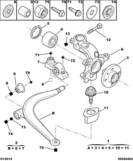

kann mir mal jemand erklären wie die querlenkerlager richtig bezeichnet werden?
laut tüv soll ich das querlenkerlager innen tauschen.

so sieht es aus:
was heißt lager innen?
nr. 6 ist 342378
nr. 7 ist 342361
wobei man bei nr. 7 wohl das lager in dem block wechseln kann.

keine ahnung wo innen sein soll. vorn und hinten kann ich noch unterscheiden. aber innen?
das hat jader tüver aufn mängelschein geschrieben.

Die Angabe die er dir gemacht hat, ist natürlich unterschiedlich interpretierbar. Weil er dem Kind keinen bzw. nicht den richtigen Namen gegeben hat. Vielleicht auch bewusst, damit in der nächsten Trottelwerkstatt gleich alles getauscht wird.
Normal hat das zu heissen.
Traggelenk, vorderes Querlenkerlager, hinteres Querlenkerlager.
Dazu links, rechts ggf. oben / unten bei Doppelquerlenkern.
Aber du kannst ja selber prüfen welches er meinte.
