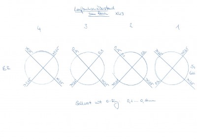

Jetzt habe ich den Laufbuchsenüberstand gemessen. Die Laufbuchsen wurden beim Motorbauer mit einem O-Ring und zusätzlich mit einem dauerelastischen (blauen) Dichtmittel eingesetzt. Wackelt man an den Laufbuchsen, so lassen sie sich minimal bewegen, es gibt dann ein "schmatzendes" Geräusch. Man kann sie ein klein wenig runterdrucken. Nach dem Abnehmen des Zylinderkopfes wurde die Kurbelwelle nicht mehr bewegt, die Laufbuchsen sind während der Messung nicht durch eine Zylinderkopfschraube + Unterlegscheibe gesichert, sondern stecken nur "lose" im Block (mit Kolben natürlich).

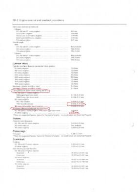

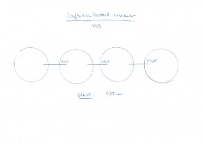

Lt. Haynes Manual soll der Laufbuchsenüberstand max. 0,1mm sein, ich habe (gewissenhaft) an den meisten Stellen einen Wert > 0,25mm gemessen. An zwei Stellen ist der Unterschied zweier Laufbuchsen 0,1mm lt. Haynes soll dieser maximal 0,05mm betragen. Alle Messwerte siehe Anhang.
