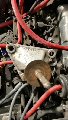

Hallo Jungs
Bin gerade am zusammen bauen meines 2.0 Turbo und musste feststellen das nach 3 Jahren der Getriebe halter abhanden gekommen ist und ich nur den vom V6 Habe nun ist der orginale leider bei peugeot nicht Lieferbar hat einer eine Idee von welchen Motoren der auch passt oder vielleicht hat ja sogar jemand noch so einen halter rum liegen

so sieht der vom V6 aus

hatte ich dir doch schon geschrieben - ist ausschliesslich beim 406 in diesen motorisierungen verbaut:
serie1:
XUD11BTE
DW10ATED
XU10J2TE
serie2:
DW10ATED
DW12TED4
EW12J4
ausserdem noch im xantia.
serie1:
XUD11BTE
XU10J2TE
in der serie2:
XUD11BTE
DW10ATED
XU10J2TE
