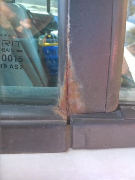

Problem ist, dass die Hinterachse durch ist und er an ein paar Stellen rostet (kritische Stelle am Fenster s.u.)

Bekommt man die Stelle gut wieder hin?
Hier noch das Bild von der Roststelle am Fenster

Rost an der Stelle ist unüblich, da wird der Lack beschädigt sein.
