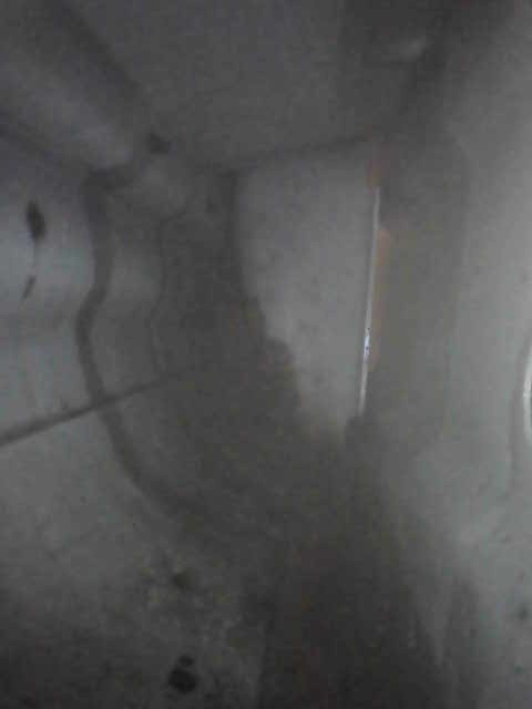

so, endlich habe ich es mal geschafft in den schweller des 406 zu schauen, anhand der bilder kann man schon sehen das es zeit wurde hier zu konservieren, eigentlich hatte ich mir insgeheim einen besseren zustand erhofft.
die gute nachricht: der schweller rostet nach unten hin recht wenig, die meiste korrosion findet sich an dem träger der b - säule der irgendwie in den schweller hineinragt.
man kann übrigens von vorne nicht hineinschauen, für die lanze von fluid film reicht es zwar, aber nicht für die kamera. von hinten kommt man bis zur b-säule, dann muss man sich dort irgendwie mit dem kamerakopf vorbeizwängen um weiter nach vorn zu kommen.
schweller untere falz
bei diesen beiden bildern kommt von oben die b-säule
das ist die fahrerseite, auf den anderen seite sieht es ganauso aus.
nun hoffe ich mal auf die guten eigenschaften von fluid film und schau mir das in ein paar jahren noch mal an.
andreas

Oh Oh
Dann will ich nicht wissen wie mein Coupe in den Hohlräumen aussieht.
Am Unterboden sind alle Anbaubleche enorm verrostet, selbst im Kofferraum der Halter wo der JBL-Verstärker an der Karosserie verschraubt ist gammelt.
Werde das mal professionell machen lassen, wenn es nicht sogar schon zu spät ist.

oha. mein lieblingsthema. rost im schweller. mein qp ist soweit durch, wenn ich den wagenheber in der mitte der schweller ansetze, der gesamte schweller knirscht und nachgibt.laut endoskop ist der erste dreiviertel meter innen schon sehr stark verrostet. vom vorderrad beginnent. hab auch schon mit leuten geredet, die meinten,das die phase eins n sehr starkes rostproblem in den schwellern haben. rosten von innen nach aussen.
in 2 -3 jahren werd ich mein qp wohl aufgeben müssen. der rost ist zu stark voran geschritten. und neue schweller bei pug zu holen. für das geld kann man sich nen altes phase 2 qp holen.
naja. werd meine schweller mal mit rostumwandler flutten. wenigstens was fürs gute gewissen. wohlwissend ,das es nicht viel hilft.

rc-heinz hat geschrieben:So lange man von aussen nichts sieht werde ich nicht weiter drüber nachdenken.
wenn man von aussen was sieht ist es in der regel zu spät.......
rc-heinz hat geschrieben:Nehme mal an das jeder Hohlraumversiegler ein Endoskop hat?!
da gehe ich mal von aus, die machen ja auch so schöne vorher/nachher bilder.
ob die serie 2 hier besser aussieht kann ich mangels erfahrung nicht beurteilen, mich wundert nur das der schweller werksmäßig anscheinend keinen schutz bekommen hat, so trocken wie das dort aussieht.
ich denke und hoffe aber auch das schwellerblech ist etwas stärker als z.b. das von einem kotflügel, insofern ist der rost hoffentlich noch nicht zu weit fortgeschritten.
insgesamt ärgere ich mich schon das ich es nicht schon eher gemacht habe, ideal wäre es beim kauf 2005 gewesen.
der arbeitsaufwand ist überschaubar und mehr als 2 dosen braucht man nicht, nur die sprühlanze mußte ich etwas verlängern.

moin,
8 jahre später.
ich habe mir den kram noch mal angekuckt, die konservierung hat sich anscheinend gelohnt, es ist beim gleichen stand geblieben.
vorne habe ich nun tatsächlich neue löcher gebohrt um bei der nachbehandlung besser mit der kamera und der lanze dort hin zu kommen, der vorhandene stopfen ist so dämlich angebracht das man von dort genau auf den a - säulenträger schaut und nicht wirklich weiterkommt.
hinten dagegen ist so viel platz das man da getrost eine luke reinschneiden könnte, vorausgesetzt die passende klappe wäre vorhanden.
alles noch mal schön eingeprüht, nun riecht es erst mal wieder 3 wochen nach dem stoff.
die kamera liefert keine guten bilder, ist so ein billigteil für´s handy. aber für die sache reicht es.
die schrauben der radhausschalen muß ich bei gelegenheit mal gegen nirostaknippings ersetzen, immer wieder eine qual die torx herauszubekommen.
keine ahnung ob die sache jemandem hilft - anscheinend gibt es nicht mehr viele 406 fahrer. oder heiße es "fahrer:innen"? :zwinker:
andreas

Na klar interessiert das, wo genau hast du Löcher gebohrt?

von 406 D
da:
sorry für die schlechte qualität, ich glaube man kann es erkennen.
oben schwarz originalstöppel, darunter weiss neuer stöppel.
