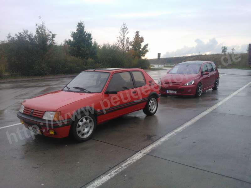

ja der hier isses Bild
also 7x15 klingt gut und bei ET 10 stehen sie am weitesten draußen oder wie war das?

He bitte lasse den so.
Der steht echt prima da ??
Wo hast den her??
