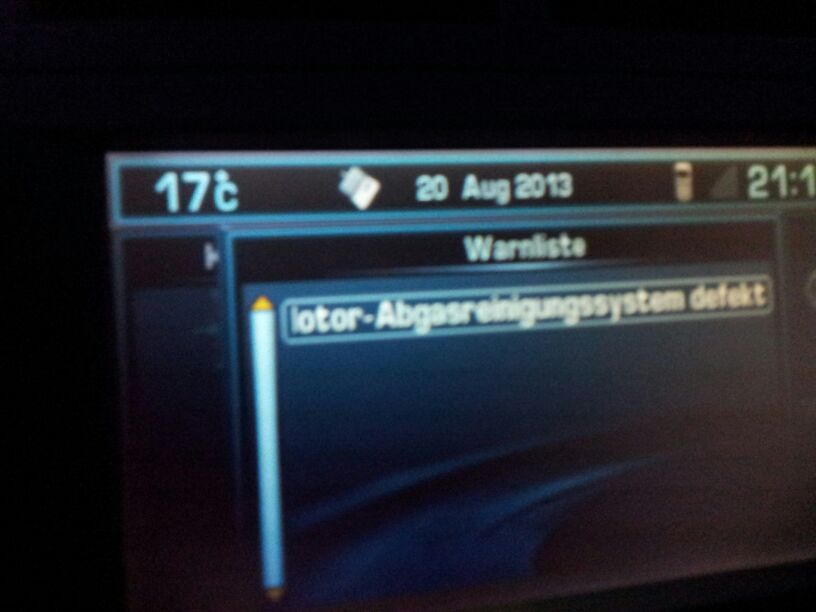

Tach zusammen,
ich bekomme die Meldung "Motor-Abgasreinigungssystem defekt, inzwischen regelmässig seit ca. einer Woche. Vorangeganen ist eine länger Fahrt von Leverkusen nach Hamburg und zurück. Wenn ich das pedal durchdrücke bekomme ich erst eine verzögerung zu spüren und dann beschleunigt er...aber nicht mehr so ruckartig wie es vorher war (als wenn es kein turo gäbe). Dat ist jetzt immer so:(
Mehr Phänomen hab ich nicht.

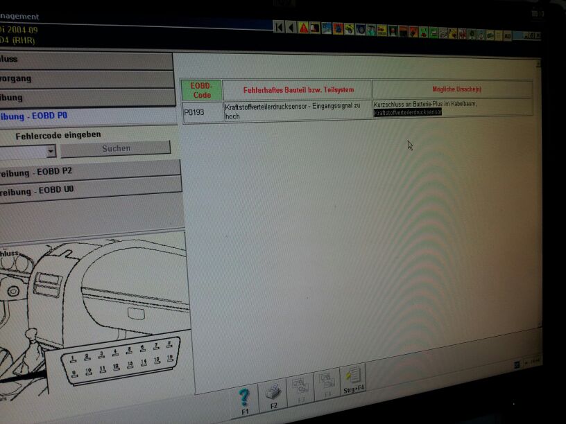

Also, wir haben nur den fehlerspeicher ausgelesen und da gab es den fehler p0193-kraftsoffverteilerdrucksensor:eingangssignal Zu hoch. Das war der einzige fehler der abgelegt war.

armagonde hat geschrieben: fehler p0193-kraftsoffverteilerdrucksensor
aus diesem Grund wär eine Parametermessung jetzt sinnvoll gewesen.......... beratungsresident , wie soll man da helfen? :vorkopphau:
Das kann von LMM über Dieselfilter bis Raildrucksensor alles sein....

Aber mal langsam bitte.
Ob das die Ursache des Problems war oder ist kann ich so nicht sagen. Wir haben den Fehler gelöscht und in der zwischenzeit wird das addittiv nachgefüllt und der zähler zurück gesetzt um das mal als Problem auszuschliessen.
Der Meister meinte das da durchaus ein zusammenhang zwischen der meldung und meinem geschilderten Problem mit der verzögerung beim gasgeben besteht.
Man muss bedenken das die meldung "abgasreinigungsanlage defekt" seit 2 Tagen nicht mehr kommt obwohl sie vorher ca. eine woche lang permanent kam, genauso wie das problem mit der verzögerung beim gasgeben...Wir werden sehen.
