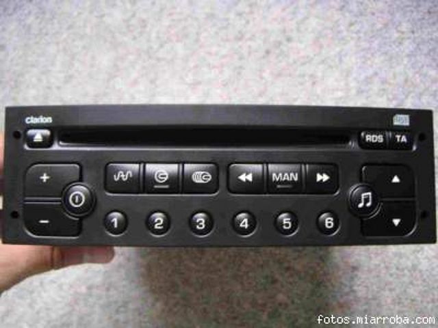

Habe vor ein paar Tagen meinen 406 verkauft und nun mein Wunschauto 307 SW HDI 110 geholt!
Habe leider nun gemerkt dass das Originalradio des 307 die CD´s nicht mehr auswirft... da ist vom Vorbesitzer noch irgendeine Reamonn kacke drin ;)
Immer wenn ich auf den "Auswurf" Knopf drücke wird nur zwischen Radio und CD gewechselt.
Kennt jemand das Problem? Lösungsvorschläge?
Oder wenn nun Exitus für das Radio ist, hat jemand ein gebrauchtes anzubieten?
Es handelt sich um das Peugeot Radio RD3 (Hersteller: VDO)
Zu dem Bild: Bei mir ist der Auswurfknopf rechts und die beiden rechten Knöpfe auf der linken Seite. (Falls das wichtig ist)
Vielen Dank im vorraus

Probier mal die baterie abzuklemmen und wieder anschließen.
Mein Wechsler hat dann auch wieder eine cd ausgeworfen
Vielleicht klappts ja mit dem Radio auch

leider sind die teile bei ebäh codiert, und geben nen hässlichen piepston ab, wenn man sie in ein anderes fahrzeug einbaut. taugen nur als ersatzteilspender für laufwerke usw.

hallo ! das macht meiner auch öffters das er keine cd auswirft . nimm das ablagefach unterhalb raus drück den auswufknopf von cd und schlag leicht mit der hand auf die unterseite des players ,dan wirft er sie aus . wenn er nicht beim ersten mal macht wiederhole es . funktioniert bei mir immer! lg
