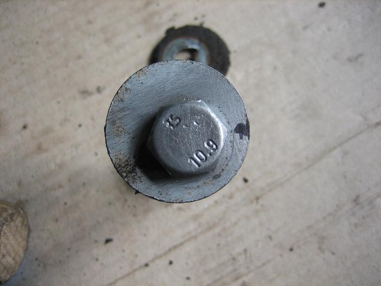

nochmal zur sicherheit, du meinst diese schraube:
im hintergrund siehst du etwas verschwommen eine scheibe, die muß an der mutterseite auch noch ab.
sollte eigentlich ganz einfach gehen wenn alles locker sitzt.
andreas

ich habe mal den Gummi von dem Teil entfernt und die Hülse durch die die Schraube geht freigelegt.
Sie liegt auf der Schrauben-Kopf Seite press an, sodass ich auch nicht darunter komme um sie mit einem Hebel etwas zu lösen.
Mir scheint, dass die Hülse eine dauerhafte Verbindung (240.000 km) mit der Schraube eingegangen ist, und mir nichts anderes übrig bleibt als die Schraube samt Hülse abzuflexen.

Und ich meinte die Gummis, die in dem 1. Bild Linksseitig verbaut sind.
Die Hülse die man dort innen sieht ist die, die sich mit der Schraube so verbunden hat.
Ich werde noch einen Versuch mit Erhitzen der Hülse/Schraube (Rostlöser ist schon genug drauf) starten und hoffe dass ich sie damit herausgeprügelt bekomme.

Geschafft,
Musste das Teil abflexen, Sogar auf dem Schraubstock danach ließen sich die Teile nicht von einander trennen.
Die andere Seite ging absolut problemlos in 20 Minuten.
Habe mir jetzt mal ne neue Schraube bestellt, ist morgen da und dann bin ich fertig.

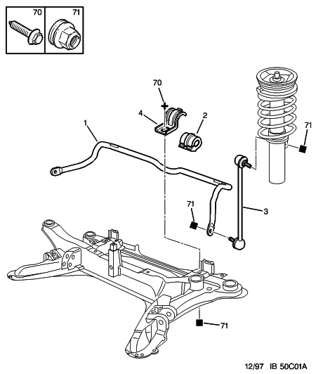

vorne ist es im prinzip ja gleich, schau dir gleich mal die gummilager an, bei der gelegenheit würde sich ein tausch anbieten. auf dem bild nr. 2:
die kosten nicht die welt, pro stück 11,90 netto.
