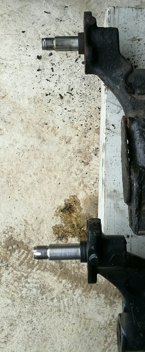

Jetzt habe ich eine Austausch-Hinterachse bekommen, doch jetzt sind die Nabenbolzen 10mm länger.
Lt. Verkäufer ist die Achse für den GTI mit ABS.
Theoretisch müsste ich ja nur eine 10mm Scheibe unter die Radmuttern legen, oder?
205 CTI Bj.92
205 GTI Griffe Bj.91
Beiträge: 16175
Re: Mal wieder Hinterachse :-/
Beitrag von Kris » Sa 09.09.17 19:36
die bolzen für scheibenbrems-naben sind länger - unabhängig vom ABS.
mit den radmuttern hat der bolzen nix zu tun, du meinst vermutlich die zentralmutter ...
ich würde die bolzen einfach gegen die korrekten austauschen, mit ner presse ist das ne sache von 10 minuten.
ccjlz
Beiträge: 156
Postleitzahl: 37520
Beitrag von ccjlz » Sa 09.09.17 20:34
Ich habe ja Scheibenbremsen auf den kürzeren Bolzen gehabt, von daher passt deine Aussage dazu nicht!?
