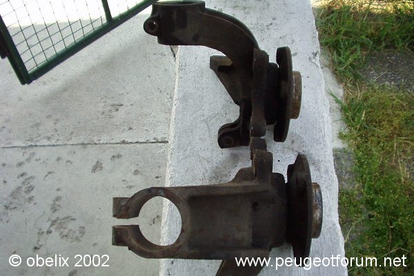

der rallye hat spezielle bremsbelaghalter - deswegen passen 13".
manche 13"-felge passt aber auch bei den CTI + GTI 1.6.
die rallye+derivate-achse ist breiter - fast 20mm (10 pro seite) in der gesamtspur.

Kris hat geschrieben:der rallye hat spezielle bremsbelaghalter - deswegen passen 13".
und das hier ist der grund:
1,6 gti, rallye, cti etc.
