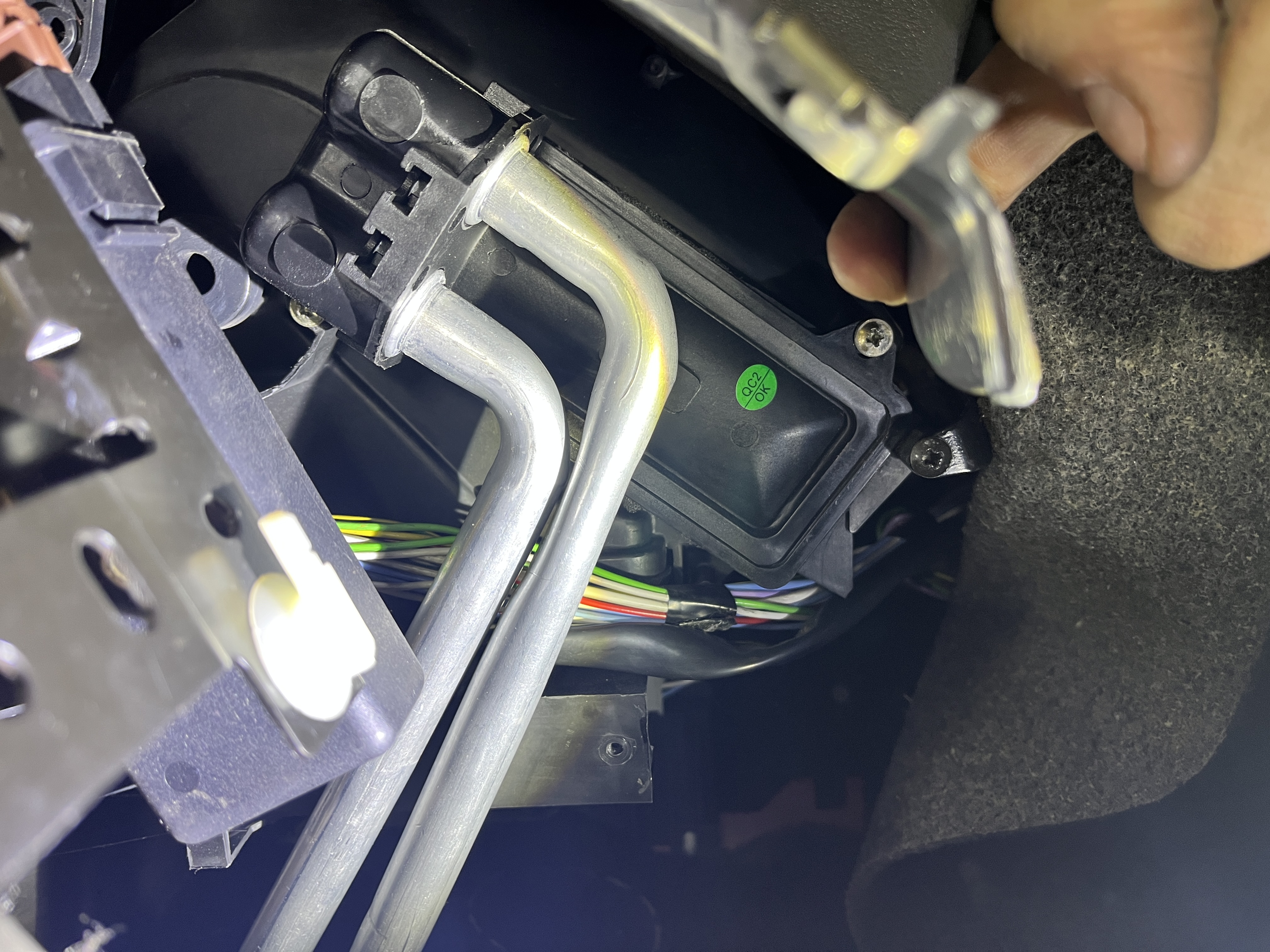

Es ging endlich mal weiter...
Habe gestern den neuen Wärmetauscher von NRF eingebaut. Klappte natürlich nicht ohne ein wenig Kosmetik an den Alurohren, aber jetzt sitzt er drin und macht was er soll.
Ich muss auch sagen, dass nach fast zwei Jahren Standzeit der Löwe sofort ansprangt und die erste Testfahrt zeigte, dass fast alles dicht ist. Auf jeden Fall heizt er wieder ordentlich.
Leider kommt sehr wenig Flüssigkeit am Zulaufanschluss zum WT raus, aber auch nur, weil die dort eingesetzten Muttern in einer Art Kunststoffnut sitzen und leider überdrehen. Der O-Ring sitzt vernünftig drin, aber man kann die eine Schraube leider nicht fester anziehen, ohne das die Mutter im Kunststoffgehäuse überdreht. Da muss ich mir noch mal was überlegen...

Hier kann man beim unteren Rohr die kosmetische Veränderung erkennen. Sonst hätte das nicht gepasst.
