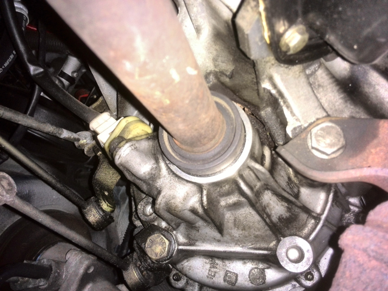

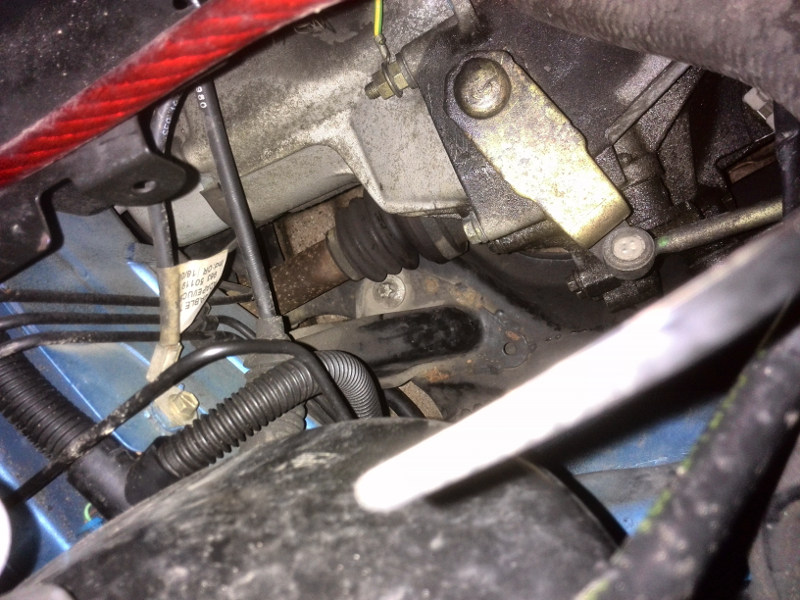

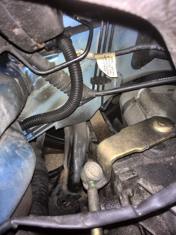

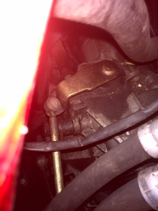

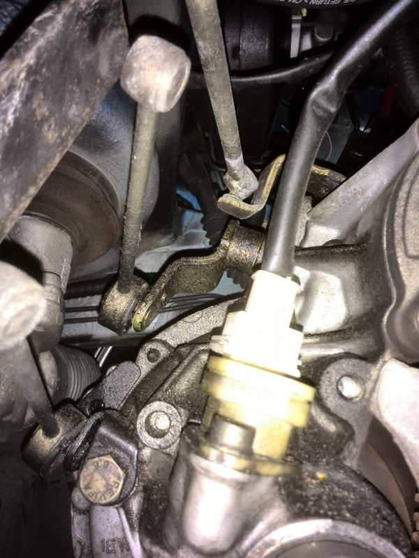

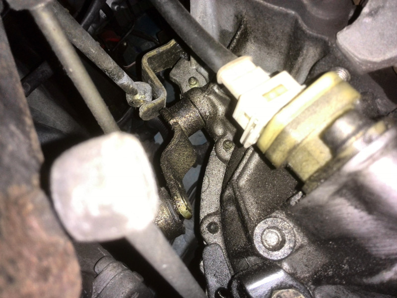

Hi zusammen,
habe mal das ganze Dilemma visualisiert, wofür sonst gibts denn smartphones die in jeden Spalt kommen. :lach: :augenroll:
Habe Bilder von oben und von unten aus versch. Perspektiven gemacht.
Es hatte zuvor etwas geregnet, dass Auto stand aber nur, könnte dennoch wohl ein bisschen nasser ausschauen durch den Regen?
Was meint ihr, woher kommt die Undichtigkeit? Die untere Schaltwelle scheint was raus zu drücken? Getriebeeingangswelle hinter dem Ausrücklager?
Und was meint ihr zu den Geräuschen im 4.+5. Gang? Eigentlich sollten diese doch am besten Dimensioniert sein und eher länger halten als die unteren Gänge?! Zumal das Geräusch ja weg ist wenn man die Kupplung drückt? Könnte dann vermutlich auch vom Motor, also irgend einer Umlekrolle/WaPu kommen?
Was für ein Getriebe hat mein Peugeot 206? 1.4 TU3JP Bj.2000?
Das MA5? Gab es da versch. Versionen mit unterschiedlichen Übersetzungen, falls ich doch ein Austausch bräuchte...
Viele Grüße Chris

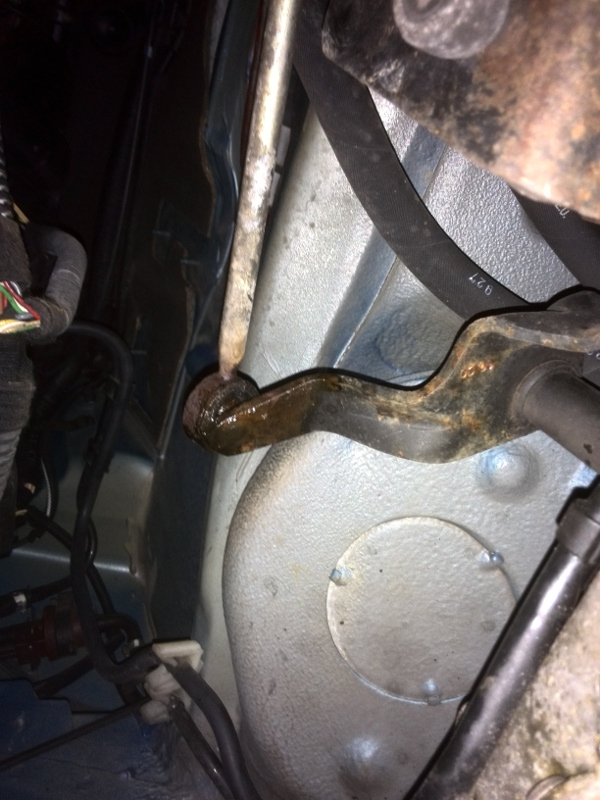

Beitrag von Bassy » Fr 18.09.15 19:21
weitere Bilder des Getriebes...

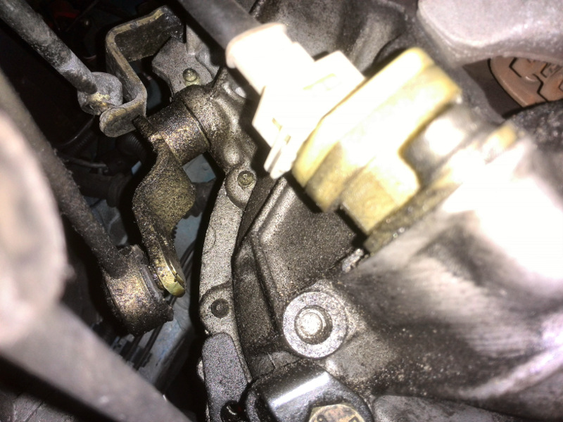

Beitrag von Bassy » Fr 18.09.15 19:22
noch eins und eins von der Schaltwelle.
Was ist denn da passiert, hat es einfach das ganze Fett aus dem Kugelkopf verabschiedet... :dummguck:
Ah ich hatte vor Wochen mal das Getriebe gereinigt um die Antriebswellen rum, um zu sehen ob was von da kommt, aber hier blieb es bis jetzt alles trocken...
