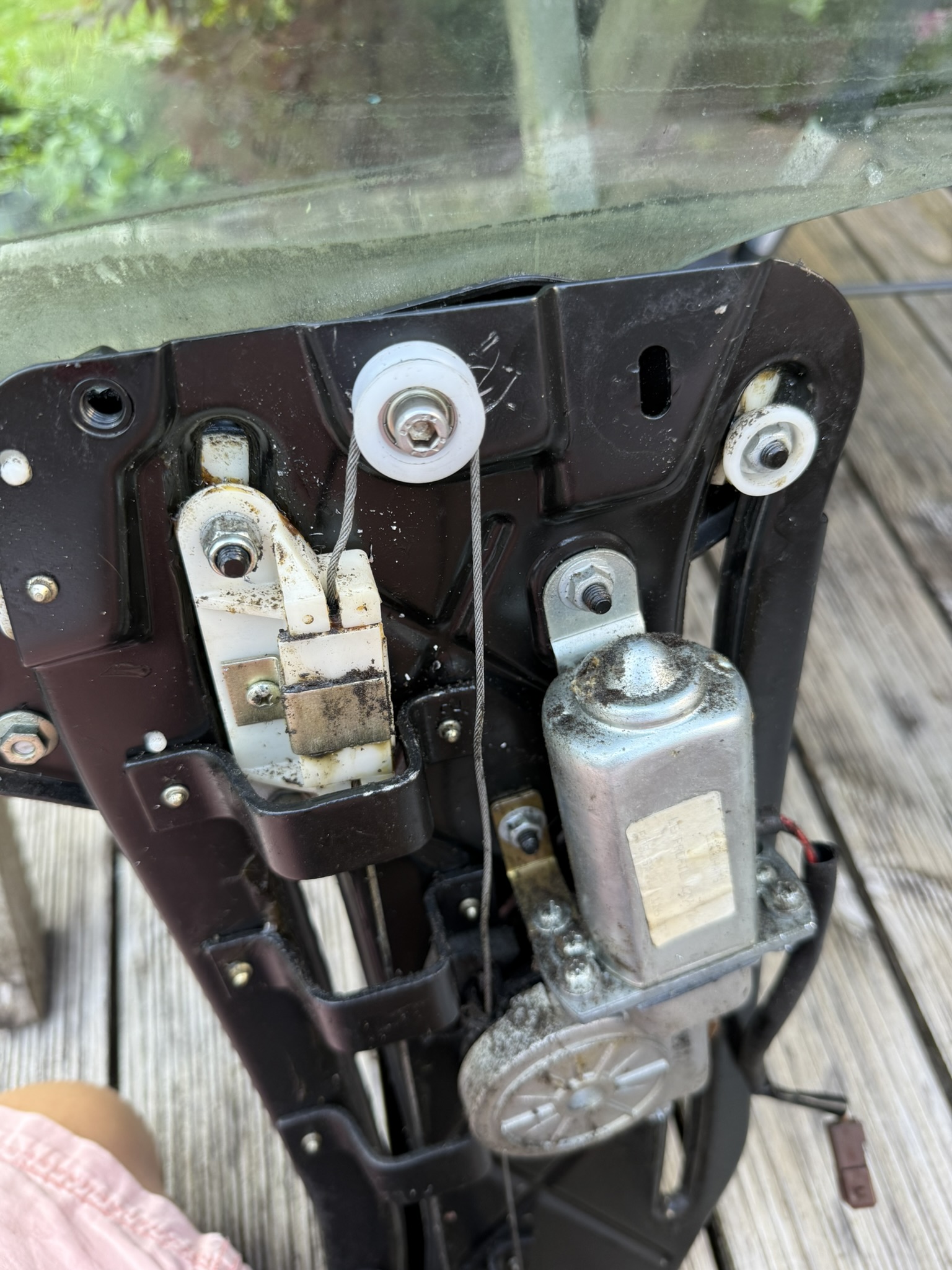

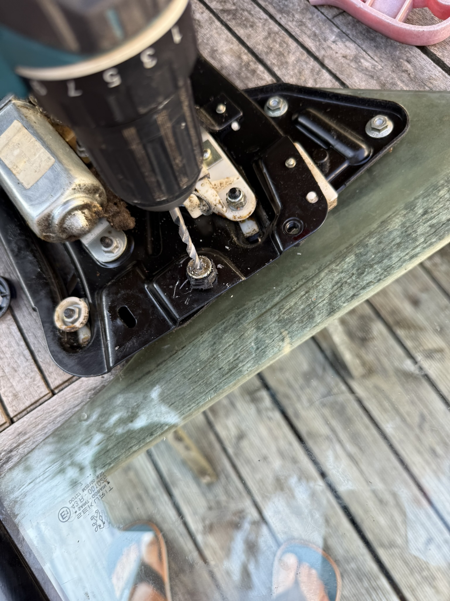

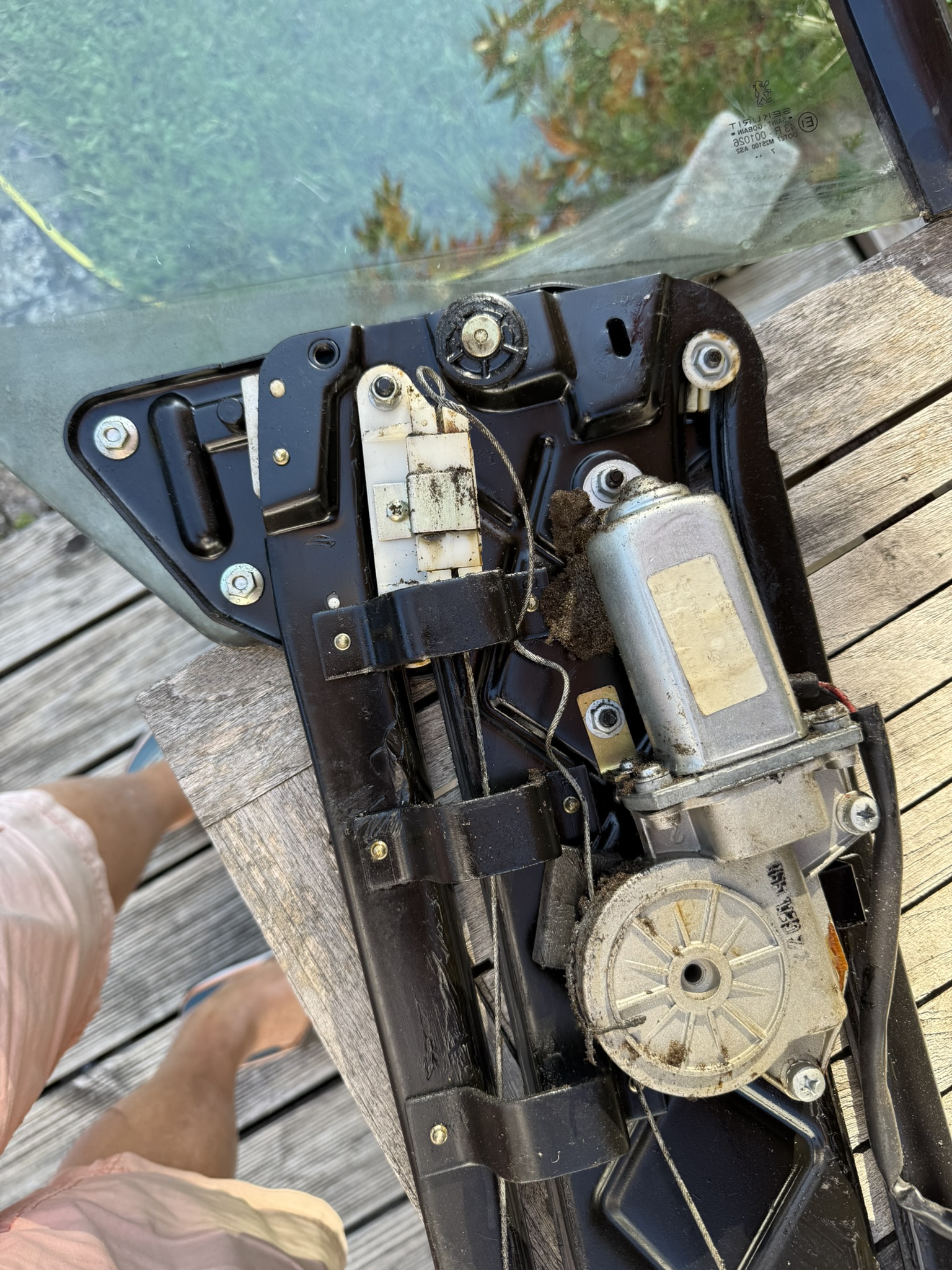

Hallo in die 306 Cabrio Runde,
so, war meine Wochenendarbeit. Der Anleitung ist nichts hinzuzufügen.
Was war nun das wirkliche Problem: Die Umlenkrolle an beiden Fensterheber war oben defekt. Die notwendige seitliche Führung (Richtung Innen) war abgenutzt. Dies hängt schlichtweg mit der falschen Geometrie der Seilzugführung zusammen. Der Seilzug drückt immer schräg gegen die Außenführung und nach den Jahren ist der Materialabtrag und vielleicht Ermüdung doch zu stark.
Wieso gleich beide?
A) weil baugleich und
B) weil im Regelfall beide hinteren Seitenfenster fast stets gemeinsam bedient resp. eingefahren werden.
Der Defekt ist deshalb ärgerlich, da die Führungen (Rollen) am Fensterhebergehäuse mit der Welle eingenietet ist. Daher habe ich beide Wellen ausgebohrt. Ich hab mir bei Amazon Rollen in der etwaigen Größe (kugelgelagert) bestellt. Mit M6 Schrauben und Unterlegscheiben problemlos moniertbar. An einer Seite war mir jedoch der Seilzug unten (komischerweise ) zu lasch, so habe ich ein weiterer Rolle als Spannrolle mit eingearbeitet, dafür ist Platz, man muss es halt auch hier ausdistanzieren (leider habe ich Bild vergessen zu machen). Man muss, da der Fensterheber im komplett ausgefahren Zustand ausgebaut werden muss, nochmals am Auto elektrisch einstöpseln und Fenster etwas rausfahren, vor Einbau dann wieder ausfahren.
Einbau und Ausdistanzierung ist wie beschrieben etwas zeitaufwendig aber mit Ruhe und Geduld machbar. Man sollte das Einstellsystem verstehen und austesten. Musste auf beiden Seiten jeweils 2 x wieder die Abdeckung lösen und nochmals nachstellen. Kritisch ist immer die Führung zu den Fenstergummis, denn hier muss der Motor teilweise schwer kämpfen und das sollte man vermeiden.

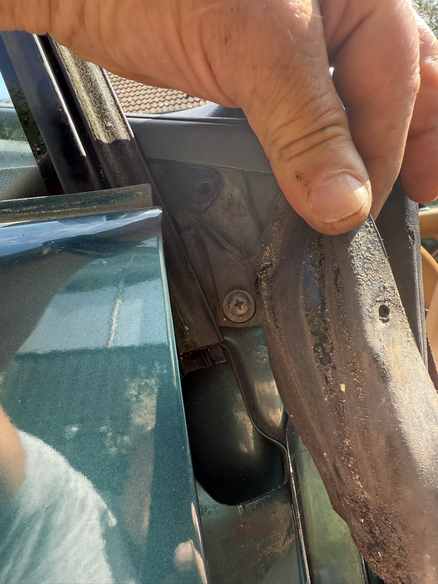

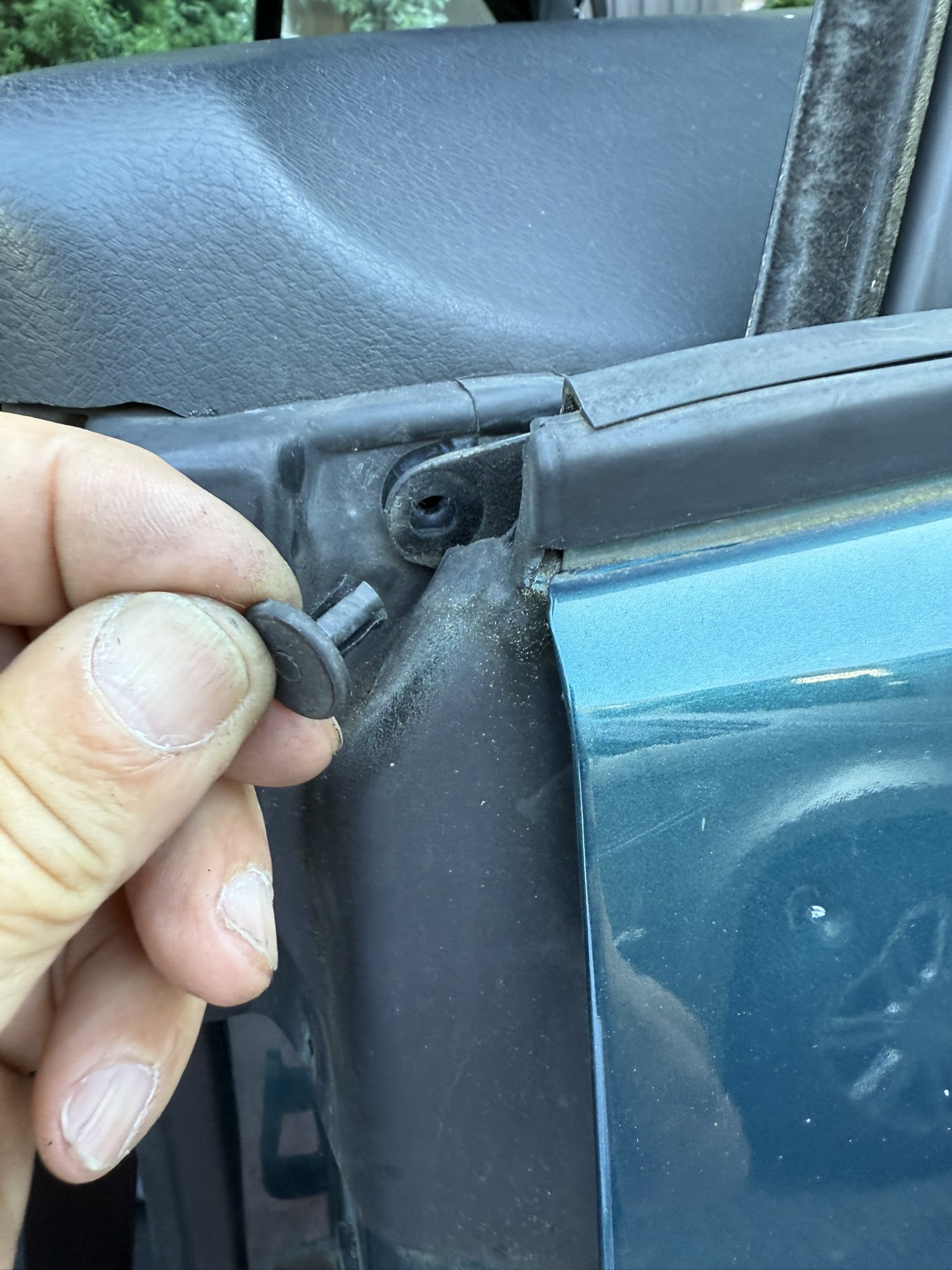

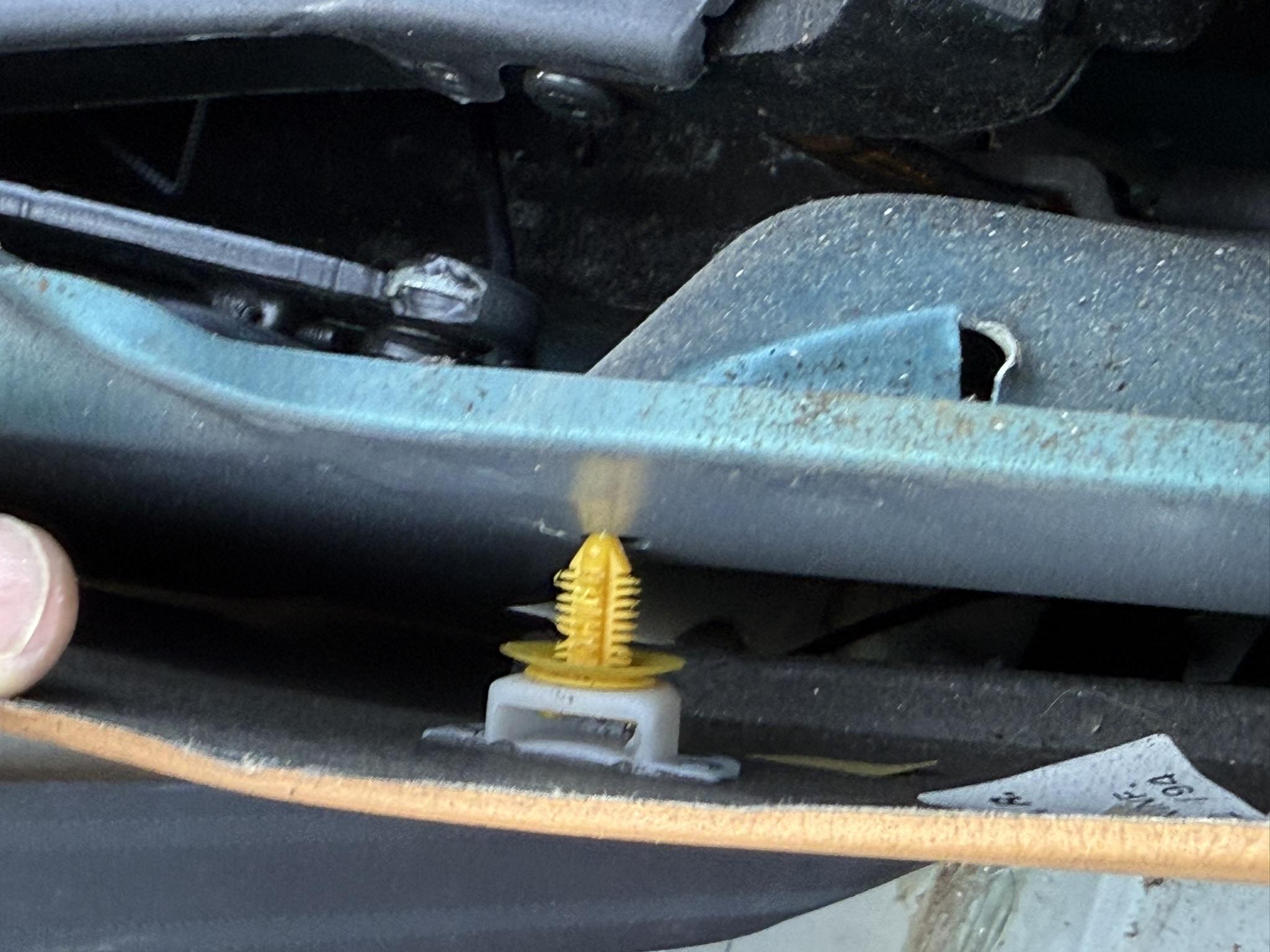

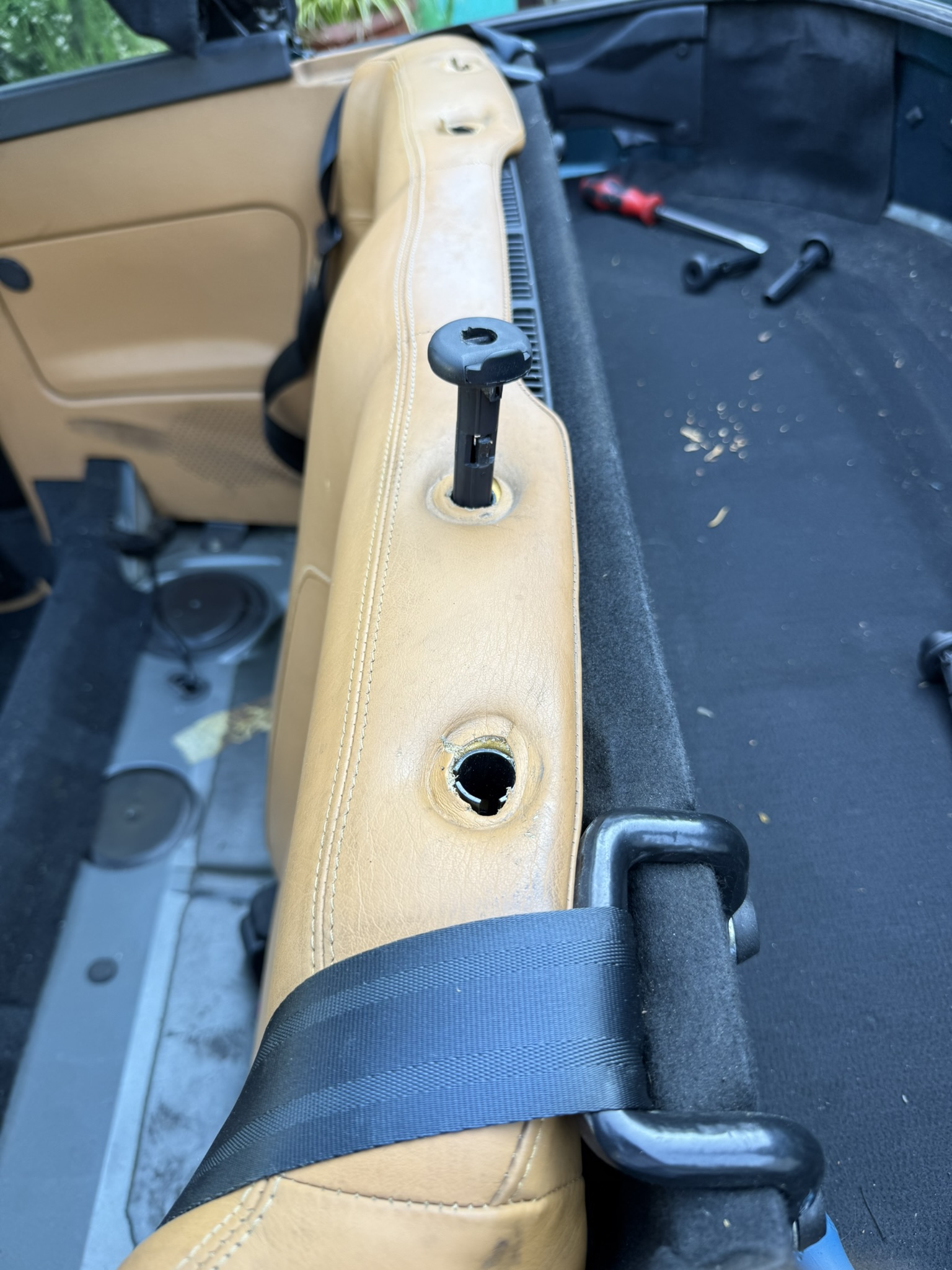

So, jetzt noch Hosen runter für meine Fehler:
Ich habe aus der Vergangenheit immer die Nackenstützen rausgemacht und die schwarzen Führungstüllen (dienen als Verriegelung) entfernt. Da hat leider eine nicht so gut vertragen und ist angebrochen. War heute beim "Freundlichen", das Teil ist leider nicht mehr lieferbar, also mal wieder Schrottplatz. In ebay findet man so was leider nicht.
An der oberen Abdeckung habe ich aufgrund Verdeckbetätigung die Klappe abgebrochen, da muss ich jetzt noch etwas nachdenken oder auch Schrottplatz bemühen.
Der Öffner der Verdeckklappenabdeckung in der linken Seitenverkleidung habe ich auch instandgesetzt, dafür habe ich einen Bowdenzug aus meiner Horex Regina Ersatzteilkiste genommen, muss man nur entsprechend befestigen und korrekt ablängen. War die einfachste Arbeit.
Wer immer es braucht, die Anleitung ist super und mit Geduld und meiner Empfehlung ein Clipentferner (Hebelwerkzeug) sich zu kaufen, in Geduld und Demut machbar.

...hier noch einige Bilder
164.JPEG[/attachment]
wenn Fragen, gerne melden.

Beitrag von bibo » Mi 25.06.25 19:07
Hallo Horexinamia
Schöne Wiedergabe der Arbeit !
bei meiner Scheibe war es nicht einer der Rollen, sondern die längliche Plastikführung,
die durch die Metallklemmen von unten nach oben und wieder nach unten muss, die war gebrochen ...
Lieben Gruß Bibo
