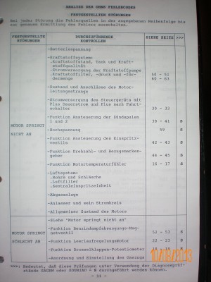

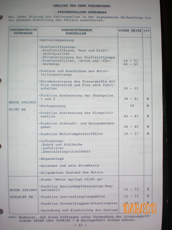

Ich habe jetzt auch mal ein Werkstatthandbuch rausgeholt über deinen Motor + zündung.
Da steht was von Benzinpumpenrelais brücken~ aber Sprit kam ja an?!?!?!

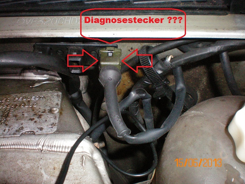

um den Fehlerspeicher auszulesen, brauchst du eigentlich nur ein paar Meter Kabel. Ich hab gerade mal auf deinem Foto 'Such das Steuergerät' gespielt, habs aber nicht gefunden..? Bei mir sitzt der Stecker für den Fehlerspeicher auf der Rückseite des Steuergeräts, grüner zweipoliger Stecker.

Das ist ja witzige .... beim 205 sind die ständig woanders.
Mein 205 XR hatte es am linken Scheinwerfer
Mein 205 Forever hat es an der Spritzwand Beifahrerseitig. :augenroll:
Super Link schön erklärt :daumenhoch:
Wenn er nur sporadisch startet und ansonsten normal läuft - was sagt denn der Anlasser?
Der Anlasser würde freudig drehen da erst ne neuer Batterie reinkam. :gruebel:
Ich glaube der Diagnosestecker ist in dem schwarzen Plastikkasten versteckt der hinter dem linken Scheinwerfer sitzt.

Beitrag von Pipes2101 » Sa 10.08.13 12:13
Vielleicht bringt dich das weiter!?

Also Diagnosestecker ist gefunden, ich werde mir mal einen Taster bauen und mein Glück versuchen. Ich gebe laut, sobald ich etwas Neues weiß! Erstmal vielen Dank!
