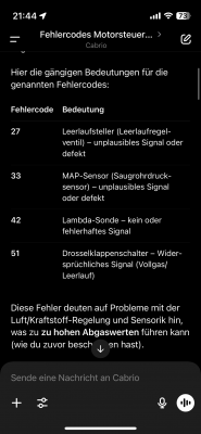

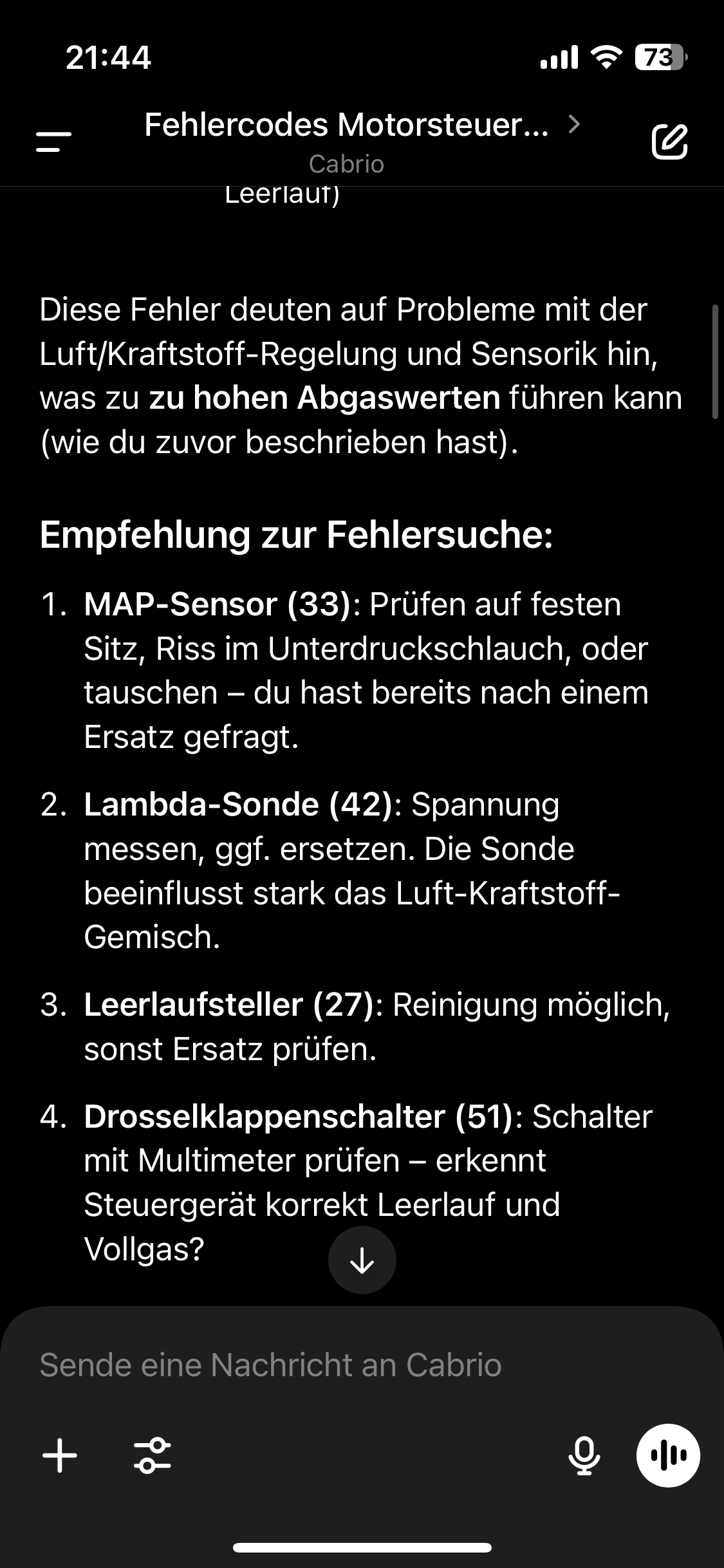

Habe nun auch mal ChatGPT befragt zu den Fehlercodes, weil ich unklare / unterschiedliche Angsben im Netz gefunden habe. Das Ergebnis:

In der Eile (2h vor Abgas-Termin) noch einmal ChatGPT befragt „Bist du dir wirklich sicher, dass Fehler 27 den Leerlaufregler betrifft?“
Antwort sinngemäß: „Nein, das betrifft den 2-poligen Temperatursensor für die Kühlflüssigkeit.“
