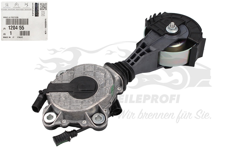

Theo
Beiträge: 9
Registriert: Mi 05.02.25 08:23
Postleitzahl: 47119
Wohnort: Duisburg
Re: Alarm, siehe Text
Beitrag von Theo » Mo 10.02.25 10:55
Hallo Emma,
das ist eine gute Antwort. Aber der Datenanhang zeigt das Stellglied ohne eigenen Motor. Bei mir befindet sich in dem Teil ein kleiner Antriebsmotor.
Als ich das Teil zuerst gekauft hatte, war es auch ohne diesen Motor. Den musste ich umtauschen.
Andreas sagt, dass wir das alles so eingebaut haben.
Gibt es auch eine Lösung des Problems mit diesem Antriebsmotor in der Rolle?
Schöne Grüße
Theo
Peugeot 207 cc EZ 2011
