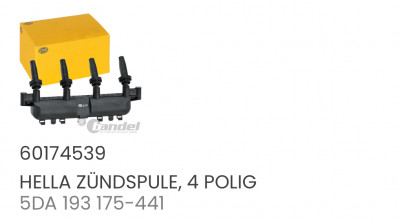

5970A8 ist die Teilenummer!
Guck bei Motointegrator
Hella 41€
NGK 48€

Dein jetziger Anschluss der Spule ist schwarz, der muss grau sein! Für Euro3 auch L4 genannt bei PSA!

Die hab ich, die ist für D3. Damit springt er nicht mehr an, laut Schein brauch ich aber D4.

von Oxas » Do 19.09.24 00:33
Vergiss das mit D3 D4, das ist falsch eingetragen kam oft vor!
Dann hatte deine alte den schwarzen Anschluss, dann brauchst den wieder, das ist eine Spule für Euro2 bei PSA intern L3
HELLA 5DA 193 175-431
Die von mir gepostete Teilenummer ignorieren!
Das ist deine 597074, alternativ 5970A9

Danke dir, Auto läuft wieder
