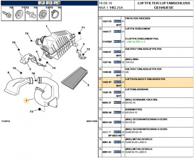

Beitrag von obelix » Mi 01.11.23 13:42
bibo
Beiträge: 49
Registriert: Fr 02.05.08 18:53
Wohnort: Salzhausen
Re: Peugeot 306 Ansaugschlauch - Luftfiltergehäuse 16v
Beitrag von bibo » Mi 01.11.23 17:50
Vielen Dank Oberlix !
ja diese Skizze hatte ich auch gefunden - leider ohne Teilenummern und Motor Zuordnung ..... Vielen Dank.
Dies sieht also doch nach einem Formschlauch aus - weiß man, ob flexibel oder starr ?
Dann wurde wohl bei mir schon mal der Schlauch gegen einen anderen getauscht - meiner hat dieses Dreieck nicht dran....
Gruß Bibo
