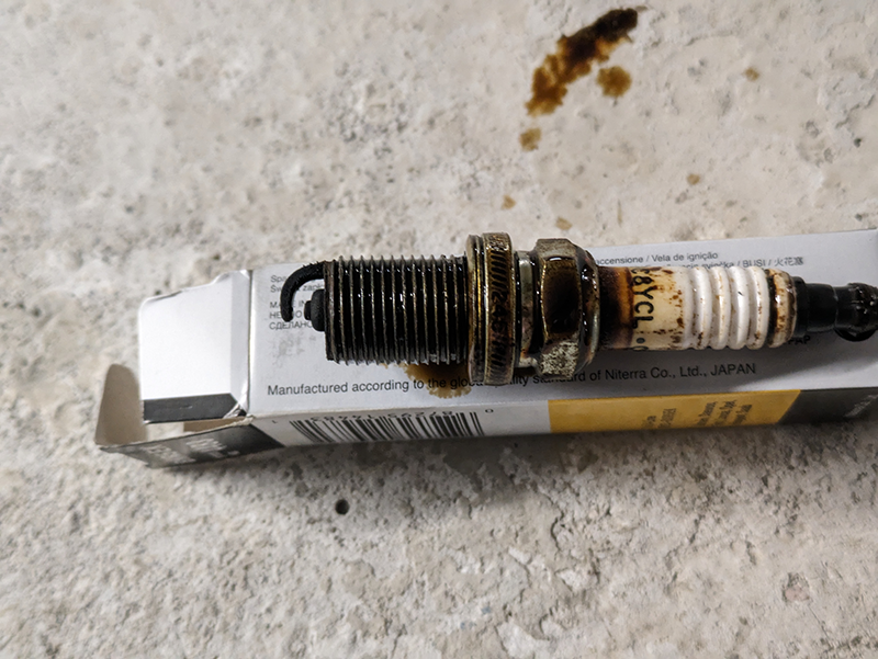

erster versuch war heute der wechsel der zündkerzen. die sehen natürlich auch echt übel aus (siehe anhang), da wüsste ich jetzt gar nicht ob da schon das nächste porblem wartet, falls er wieder startet (kopfdichtung, o.ä.) :O allerdings kam ich auch nur bis zum wechsel, der startversuch blieb leider durch die erneut leere batterie verwehrt. ich werde die tage nochmal berichten, wenn ich mich um starthilfe gekümmert habe.

Böse verölt...
Wo kommt das Öl her? Hast Du das beim rausschrauben draufgekippt oder war das schon so?
Da dürfte eig. nix Nasses sein, schon gar kein Öl.

Beitrag von obelix » So 15.10.23 19:21
Verdacht - ist das auch die korrekte Kerze (Dichtsitz)? Oder war die ned richtig eingesetzt? Dadurch könnte das Öl nach aussen kommen. Durch hohe Temperaturen verschwindet das dann in der Kabelage bzw. im Stecker und sorgt für nette Überraschungen. Was ähnliches hatte ich am XU9, da war die Dichtung des Kerzensteckers fischig, dadurch kam Wassser in den Kerzenschacht. Das verdunstete und kroch in den Stecker, schwupps war der Zylinder abgesoffen... Am Stecker hast nix gesehen, das Wasser lief beim Abkühlen wieder in den Schacht, schon war wieder ein Zündfunke da... Ich weiss nimmer, wie oft ich da kontrolliert hab, bis ich das gefunden hatte...

sorry für die lange pause aber will hier natürlich noch die rückmeldung geben. letzte woche kam eine neue zündspule und nochmal neue kerzen, da die alten sicher nicht die richtigen waren - siehe da, er springt wieder an und läuft auch wieder rund :) einzig die "Passform" der zündspuleneinheit war natürlich trotz identischer teilenummer nicht 1A. die aussparung vom deckel für's einfüllen vom öl ist gefühlt 1cm vom original abgewichen aber ich denke ich schicke es nicht wieder zurück solange das teil seinen dienst verrichtet. ich poste bald nochmal ein bild dazu ;) jetzt muss ich halt mal schauen, wie ich die letzten tüv-relevanten mängel beseitigen kann um dem kollegen wieder 2 jahre luft zu verschaffen :D
