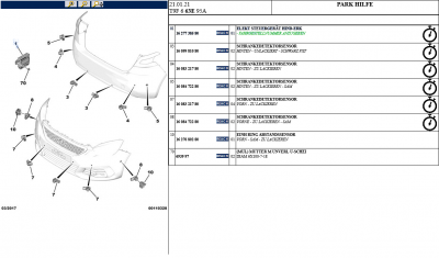

Kann mir jemand die Teilenummer von dem Sensor nennen?
Kann man den Sensor einfach wechseln, und alles ist gut, oder muss der angelernt werden?

Defekten Sensor mit einem Diagnosegerät ermitteln.
Sensor bestellen und Lackieren lassen. Die Sensoren der Einparkhilfe vom Typ „zu lackieren“ dürfen nur mit einer Lackschicht von 120 Mikrometern (max. Dicke) überzogen werden.
Stoßfänger abbauen, defekten Sensor ersetzen, Stoßfänger anbauen, Fehlercode löschen, Funktionsprobe.
