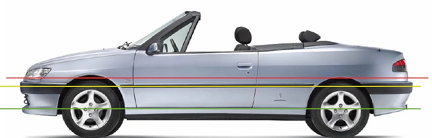

Beim Cabbi hast ja am Hintern nen längeren Hebel wie bei der Limo, das wirkt sich schon aus. (Vgl. die alten Golf/Jetta, bei den Jettas hing auch meist der Hintern runter). Das mit den vorderen Beinen kann durchaus auch sein, sind da mal neue reingekommen? Von wieviel Differenz reden wir hier eigentlich? Kannst mal Bilder machen?

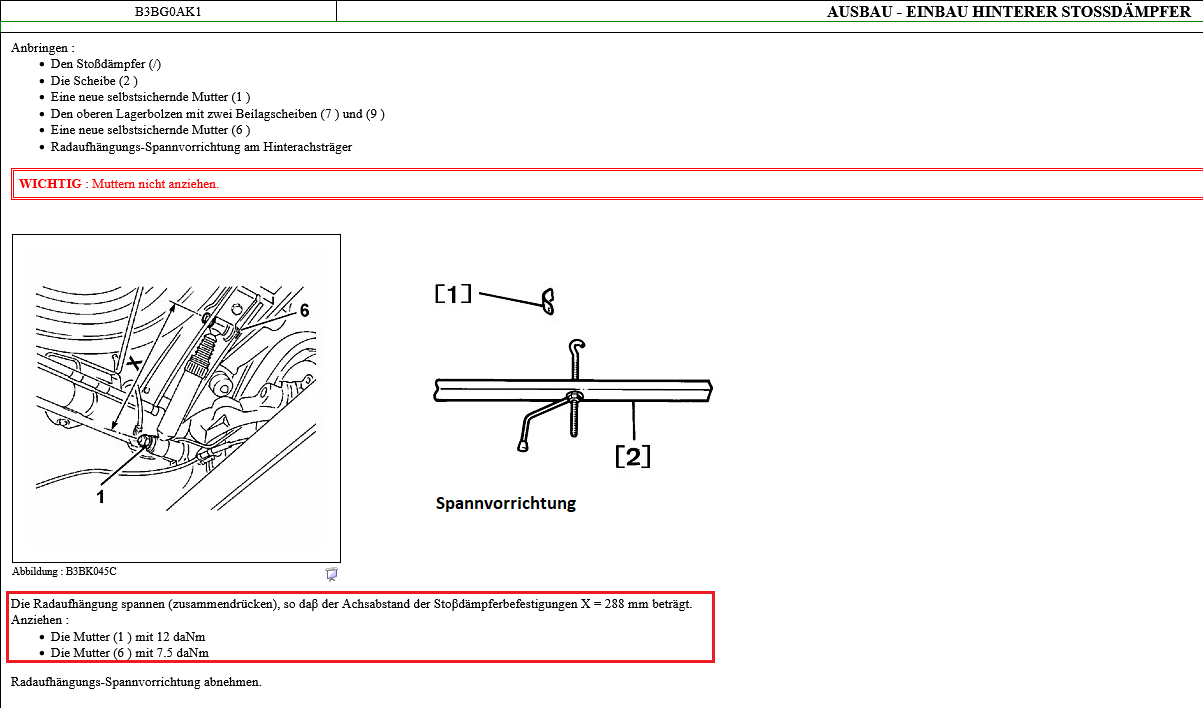

Stoßdämpfer hinten 306 Cabrio werden immer im belasteten Zustand Aus-/Eingebaut, siehe Anhang. Vor dem festziehen müssen Sie vorgespannt werden.
Hat man kein Spezialwerkzeug, nimmt man ein Gurtband.

@Emma65:
Danke für deine Hilfe und das Bild, ich werde versuchen nochmal die Dämpfer zu lösen und es so zu machen wie du es mir zeigst auf dem Bild.

Was ja logisch ist. Das vordere Radhaus ist ja auch deutlich grösser als der Ausschnitt hinten. So kannst das doch ned messen.
Die einzige Bezugskante ist die Schwellerlinie, die muss parallell zur Fahrbahn verlaufen. Alles andere funzt nicht. Deshalb hab ich ja nach nem Bild gefragt.
Wie hier im Bild zu sheen, die grüne Linie ist optimal, die Gelbe geht auch noch, die Rote gar ned.
