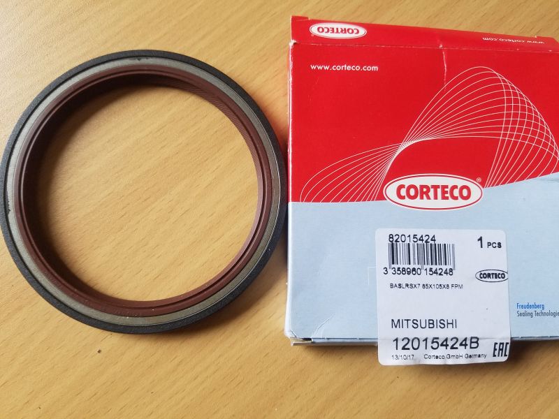

Ich habe jetzt einen Wellendichtring Kurbelwelle und einen Wellendichtring Getriebewelle.

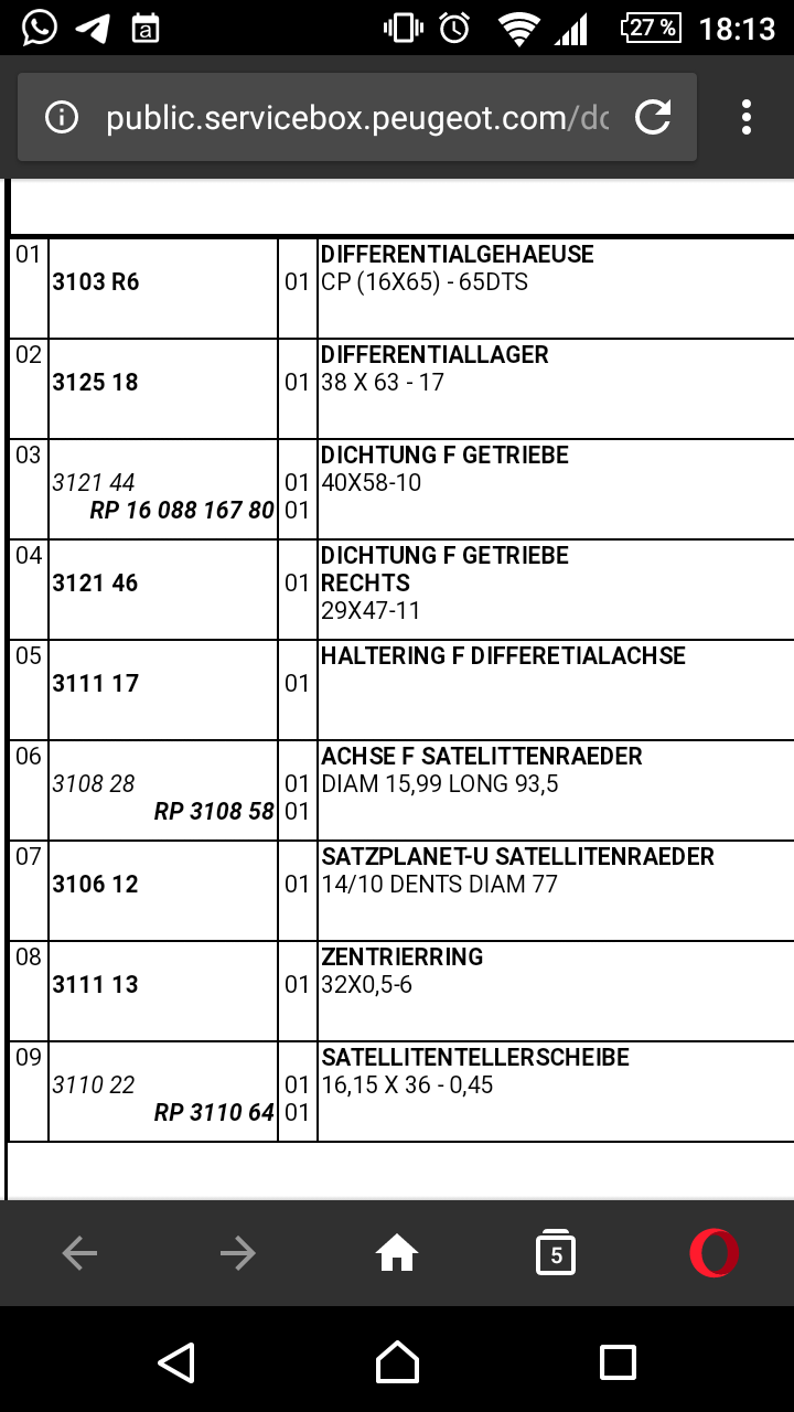

Ist mittlerweile ne Zeit her, sehe ich dass richtig dass ich nur noch die Wellendichtringe für die Antriebswellen benötige???
Die obigen Wellendichtringe von den Fotos habe ich bereits.

Re: Ölverlust Peugot 306 1,6L Ez. 10/2000
Beitrag von *firemaster*~ » Mi 30.10.19 18:16
Nr3 und Nr4
Für die Atw Dichtringe
:zwinker:

Ich hatte arge Probleme beim Tausch des großen Kurbelwellensimmering und hab 2 zerstört. Hab mir dann einen vom VW T3 besorgt, der hatte eine Einziehhülse dabei, mfg

Beitrag von Pega1969 » Mi 30.10.19 19:29
Welche Dicke für die Kurbelwelle benötige ich denn?
Finde 8mm und 12mm

Beitrag von mn4600 » Mi 30.10.19 20:58
Bin auch nicht der Motoren Spezi, so wie ich mir das zusammen gelesen habe, gibt es verschiedene Stärken um nicht die Dichtungslippe des neuen Rings in die alte Laufspur auf der Kurbelwelle zu setzen. Ich kann echt nicht mehr sagen, welche Stärke ich damals verwendet habe. Ich hatte glaube ich auch nur die Einziehhülse vom T3 verwendet und den Ring vom 306.

Beitrag von Pega1969 » Do 31.10.19 08:58
Danke für die Hilfe an firemaster und nm46000
Für die Kurbelwelle habe ich den 8mm Dichtring ja schon, und ich werde den 12mm auch gleich mit bestellen, dass mit den Laufspuren hört sich logisch an.
