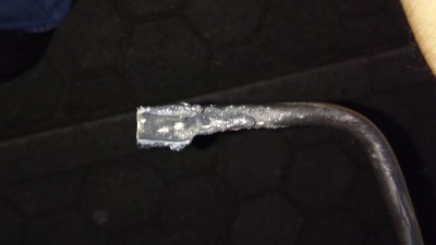

waldy
- Kanaldeckelumfahrer
- Beiträge: 152
- Registriert: Fr 06.02.09 00:35
von waldy » Mi 09.08.17 21:33
habe Batterie ausgebaut, und habe Fehler gefunden, unter am Verbindung Anschluss mit Partiklfilter Schlauch ist Durchgebrannt.
Frage - kann man jede Schlauch einbauen, oder das muss Spezielle Schlauch für Anschluss für DPF Partikelfilter sein ?
Rolf-CH
- Politessen-Verehrer
- Beiträge: 1334
- Land: Schweiz
von Rolf-CH » Mi 09.08.17 22:02
Schlauch sollte einfach Hitzebeständig sein.
waldy
- Beiträge: 152
von waldy » Mi 09.08.17 23:50
Hallo
in KFZ Zubehör man kann z.B. Benzinschlauch kaufen, es ist auch bis plus 110 Grad .
Kann man Benzinschlauch für Abgasdrucksensor benutzten?
gruß
Rolf-CH
- Beiträge: 1334
- Land: Schweiz
von Rolf-CH » Do 10.08.17 09:38
Sollte schon gehen. Durchmesser beachten.
