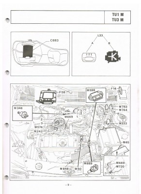

Zu Frage A: M333 = Zündmagnetventil.
Zu Frage B: Aktivkohlefilter
Zu Frage C: M346 = Benzindampfabsaugungs-Magnetventil
Sind die Komponenten nicht da oder beschädigt machen die Autos alles mögliche von Leistungsverlust über ruckeln und schlechten anspringen bis kar kein anspringen (aber nur selten) oft laufen sie wien sack Nüsse.
Lass es drin und freu dich, daß der wagen gut läuft

von Pipes2101 » Mo 22.05.17 21:47
Was du schilderst klingt stark nach dem Klassiker
Drosselklappenpotentiometer M669 Abb.1 Nr.2 / 33
