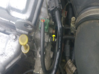

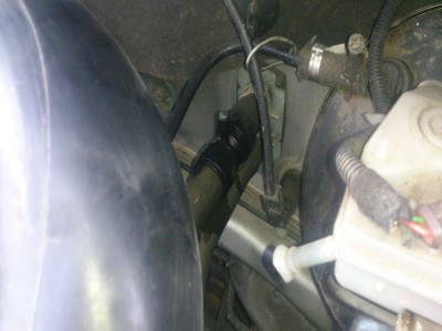

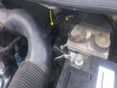

06.03.2017 / Ich habe es alleine gefunden mit der Hilfe von englischen Internetseiten und englischen Begriffen . Das Entlüftungsventil sitzt etwas versteckt neben dem Bremskraft Verstärker seitlich der Batterie . Gelber Pfeil zeigen auf das Ventil , siehe Bild . Lappen zum auffangen der Flüssigkeit unter das Ventil halten . Aufdrehen und die Kappe ab , wie beim Autoreifen . Solange auf lassen bis die Flüssigkeit nicht mehr sprudelnd raus kommt sondern ruhig fließt . Jetzt wieder zudrehen . Ich habe vor Entlüftungs-Beginn den Schlauch vom Kühler abgezogen ( für die Klemme = Wasserpumpen Zange nehmen ) und in den Kühler und den Schlauch dann ca 1 Liter Kühlflüssigkeit eingefüllt , mit einem biegsamen Trichter = für 1 Euro . Das war schon mal drin und muß nicht mit der Wasserpumpe im laufenden Motorbetrieb erledigt werden . So ist sofort Kühlflüssigkeit im Motor . Dann oben in den Ausgleich Behälter genügend Kühlflüssigkeit gefüllt . An den Schläuchen am Kühler etwas pumpend gedrückt und das Entlüftungsventil wie beschrieben geöffnet/ wieder schliessen .

- Das Entlüftungsventil
![DSC_3493 - Kopie.JPG (81.33 KiB) 11540 mal betrachtet DSC_3493 - Kopie.JPG](./download/file.php?id=9445&t=1&sid=62540f75d085ec183f5641a943523beb)
- vergrößert
![DSC_3491 - Kopie.JPG (110.5 KiB) 11540 mal betrachtet DSC_3491 - Kopie.JPG](./download/file.php?id=9446&t=1&sid=62540f75d085ec183f5641a943523beb)
- Kühler und Schlauch

Peugeot-Michel
von Peugeot-Michel » Mi 08.03.17 20:32
Warum einfach, wenns auch kompliziert geht
![auslach.gif :auslach:](./images/smilies/2006_auslach.gif)
Ich ziehe jedenfalls keine Schläuche ab und fülle umständlich Kühlwasser ein. Ich öffne einfach auch das zweite Entlüftungsventil.......fertig

Peugeot-Michel
von Peugeot-Michel » Mi 08.03.17 22:38
Weil du schon entlüftet hast
![frechgrins :D](./images/smilies/2006_frechgrins.gif)

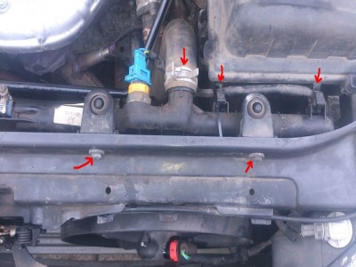

Das sitzt am Wasserkasten (Thermostatgehäuse) und ist eine kleine Messingschraube (5er Inbus)

in Ordnung . Dann das zweite Ventil als Anhang . Danke für die Mithilfe . Das mit dem abziehen von dem Schlauch war nicht umsonst gewesen , denn ich hatte den Kühler draussen . Da ging alles in einem .
![206.JPG (85.72 KiB) 11345 mal betrachtet 206.JPG](./download/file.php?id=9450&t=1&sid=62540f75d085ec183f5641a943523beb)
- zweites Ventil
