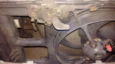

Moin,
bin am verzweifeln...
der Radiator/Kühlerlüfter meines Peugeot 206 CC, 1.6 Benziner 3003/529 Erstzulassung 03/2005 hat ein Problem. Er funktioniert nur auf der 2. Stufe. Ich habe die Frontschürze abgenommen. Links neben dem Lüfter befinden sich keine Relais und auch keine Widerstände. Das Gehäuse des Lüfters besteht "aus einem Stück", keine Klappe vorhanden.
Könnt Ihr mir sagen, wo ich die Widerstände und die Relais finden kann?
Vielen Dank und Grüße

Es gibt auch PWM Lüfter - die haben keinen Widerstand für die erste Stufe.
Gehen zum Lüfterstecker 3 Kabel?

Nur 2 Kabel

Der Fehlercode ist P0485
"Fan assembly function. Coherence." / "Funktion Kühlerlüftereinheit. Übereinstimmung"
