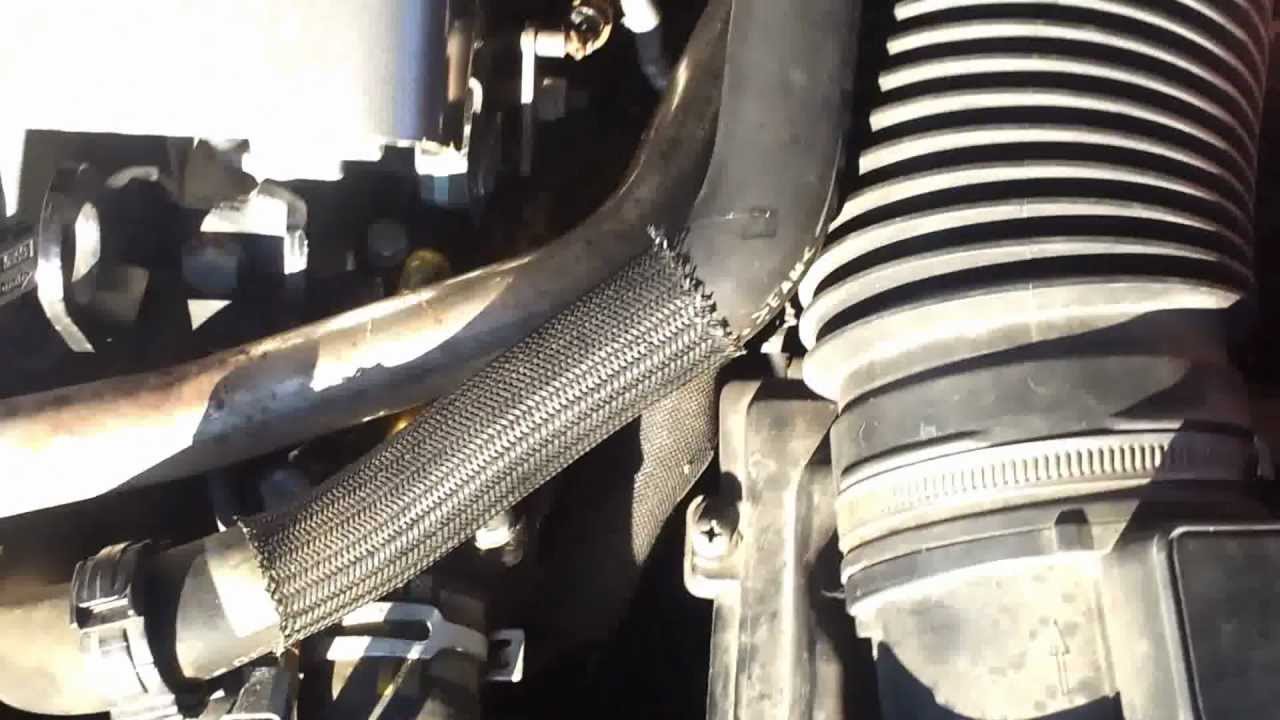

Moin moin,
bei meinem 2.2 HDI ist der Kugelkopf gebrochen am Gestänge zum Saugrohr..
Ich habe ein Bild bei google rausgesucht wo man das Gestänge gut sehen kann..
Gibt es dieses Gestänge einzeln?
Rolf-CH
Politessen-Verehrer
Beiträge: 1336
Land: Schweiz
Re: 2.2 HDI Gestänge gebrochen am Saugrohr
Beitrag von Rolf-CH » Mi 11.05.16 22:16
Das hängt an dieser Dose dran, oder?
Peugeot nennt das Diaphragme, gibt es nicht einzeln.
froolyk
Beiträge: 494
Registriert: Fr 02.09.11 13:25
Postleitzahl: 52146
Beitrag von froolyk » Do 12.05.16 08:11
Hi,
Die Kugelköpfe gibt es auch Einzelnd im Modellbau, z.b. bei Conrad.
Mit etwas 2K-Kleber sollte doch was zu machen sein.
Jens
Real
Beiträge: 278
Registriert: So 14.11.04 17:22
Beitrag von Real » Do 12.05.16 08:22
moin,
das Teil geht immer wieder kaputt.
Wie schon gesagt: entweder einen Kugelkopf aus dem Zubehoer; oder Plastik abflexen und mit einem dicken Draht eine Schlaufe um die Kugel legen,
dann den dicken Draht mit dem Diaphragma verbinden.
Falls du das Teil wechseln willst: der Ausbau ist voll die Seuche, der Einbau bringt dann noch mehr Freude :D
Real
Rolf-CH
Politessen-Verehrer
Beiträge: 1336
Land: Schweiz
Beitrag von Rolf-CH » Do 12.05.16 21:34
Oftmals ist aber auch die Dose defekt, dann nützt alles Basteln mit Kleber und Draht nichts.
Prüfbar mit Unterdruckpumpe am Vakumschlauch.
vincent-vegha
Beiträge: 57
Registriert: Fr 24.08.07 15:38
Beitrag von vincent-vegha » Di 17.05.16 17:51
Moin moin,
vielen Dank erstmal für eure zahlreichen Antworten.. Ich habe schon versucht es mit 2K Kleber zu fixen.. Hat ca 1 Tag gehalten und dann ist die Kugelpfanne wieder zerbröselt..
Mir bleibt wohl nix anderes übrig als dieses Diaphragme zu Tauschen!!
