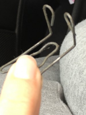

Hallo Zusammen,
ich hab gestern Öl nachgefüllt und leider ist davon was in den Motorraum getropft. Beim aufwischen hab ich mir dann eine Klammer abgezogen und konnte mir beim besten Willen nicht mehr erklären wo die her kam. Google hat mir auch nicht geholfen.
Ich hab mal ein Bild angehangen. Vielleicht kann mir ja jemand weiterhelfen.
Danke schonmal und viele Grüße

Klammer zum Befestigen des Gaszuges?
Jens

Genau ... mit er Klammer stelst du die Länge des Gaszuges ein.
Nachdem die jetzt nicht mehr am Platz ist, sollte dein Auto erst nach einem recht langen Weg Gas annehmen.
Einbau ist einfach.
