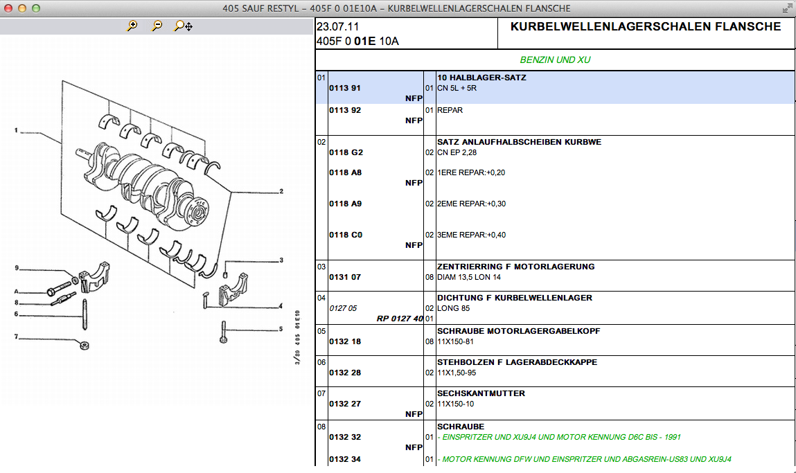

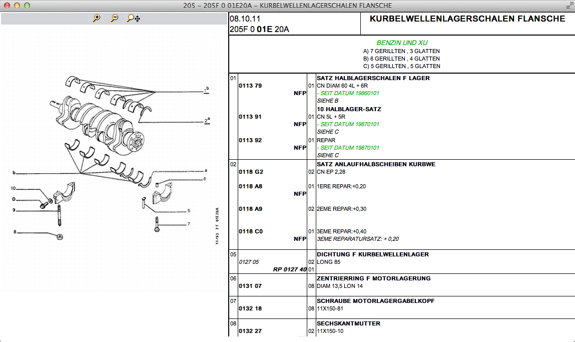

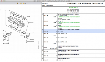

Ich suche für meinen 405 XU9J4 D6C Baujahr 89 neue Hauptlager für die Kurbelwelle
Laut der Peugeot Service Box müsste ich die aus einem 205 verbaute haben - Nummer 011379 - 6 Gerillte & 4 Glatte.
Die sollen aber nur bis Anfang 1987 verbaute gewesen sein - wie stelle ich fest, wann genau mein Motor produziert wurde ?
Laug Obelix ist noch die Kombination 5 Gerillte & 5 Glatte zu bekommen diese stehen auch bei der Kurbelwelle für den 405 Nummer 011391.
- Was passiert wenn ich diese Einbau würde ?
- Wenn ich diese Einbau in welcher Kombination muss ich sie einbauen (Gerillt oben oder unten ?) ?
- Warum gibt es gerillte und ungerillte ?
Wäre wirklich super wenn jemand noch einmal Licht ins dunkel bringen könnte !!!!!
