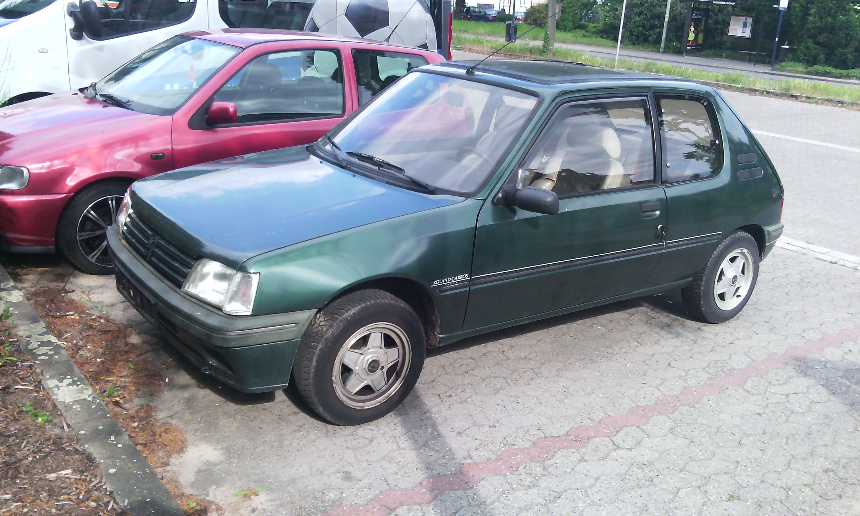

Also ich habe seit letzter Woche nun auch einen Roland Garros aber die geschlossene Version
Knapp 160tkm, Kopfdichtung etc muß gemacht werden, Sitze in einem guten zustand klar die Nähte gerissen und fahrerseitig das Leder durchgescheuert aber nichts gebrochen oder zusammengequetscht.
Den Bezug reparieren nähte flicken und gut.
Etwas Arbeit aber dafür wieder einen schönen im originalzustand befindlichen Klassiker
![lach.gif :lach:](./images/smilies/2006_lach.gif)
Achso wen es interessieren sollte hab dafür 150.-€ bezahlen müßen

sogar noch mit den grün durchgefärbten stoßstangen

JOPP wieder mehr Glück als Verstand
